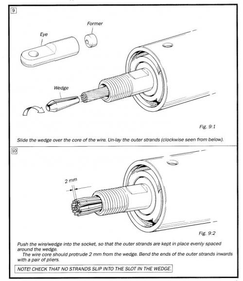

@kobold Se devi smontare e cambiare o rifare dei pezzi dovrai scollegare lo strallo. Come avrai visto nel manuale lo strallo viene impiombato con un terminale sta-lock all'interno del tamburo. L'impiombatura viene fatta dopo aver assemblato tutto l'avvolgifiocco, dunque in caso di smontaggio va disassemblata e poi per rimontare l'avvolgifiocco va accorciato lo strallo di circa 1 cm, va sostituita l'ogiva interna e riavvitato il terminale rispettando la procedura del primo montaggio. Non è un lavoro banale, dunque se non sei in grado di farlo in sicurezza, appoggiati ad un rigger.

ho deciso di farmi il lavoro , correndo qualche rischio ed imparando strada facendo :dovrei smontare lo sta lok in basso, sotto il tamburo del furlex c ( come da schema postato da Albert ):nonostante i miei sforzi non riesco ad estrarre il cono ( wedge ); il modo suggerito da sta lok non ha dato risultati e numerosi tentativi diversi si sono rivelati un fallimento: se potessi avere qualche lume da chi ne sa ne sarei felice!
PS : l'albero e' a terra, ho tagliato lo strallo superiormente ed ho estratto da sotto tutto il cavo con il furlex ancora attaccato tirando dentro un testimone ( una funicella di acciaio attaccata al cavo con un tubetto pressato che mi sono costruito):adesso il tutto ce l'ho in officina a casa mia , ma sono a tribolare con l'estrazione del cono...
RE: Avvolgifiocco Furlex (quale modello e' questo ?) - cmv88 - 08-04-2025
Non sono sicuro di aver capito, ma se tanto lo strallo è da buttare, io fare una legatura con del filo di ferro a circa 10 cm ( questa farà da brida per tenere i trefoli compatti) poi taglierei strallo. A questo punto il pezzo restante di strallo con la brida saranno abbastanza rigidi da poterci battere con il martello per farlo uscire dallo stalock.
