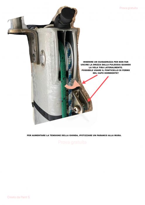

Io purtroppo, pur non essendo di primo pelo, pecco di inesperienza su questo tipo di attrezzature, ho sempre avuto alberi frazionati con uscite drizze NON in . però che anche con un valido attrezzista non ne . per adesso. La cosa buffa è che sono tre anni che vado a spasso con questo sistema e il casino è scoppiato solo all'inizio di questa estate. Questo il disegnino che ho mandato all'attrezzista per chiedergl ise la via è percorribile...
RE: Drizza 2:1 per code-0 su armo in testa d'albero - bullo - 05-11-2024
Non ci arrivo, non so cosa sia ne a cosa serva il ponticello fermo del capo dormiente. Una cosa è certa le drizze spi non le avrei mai volute in quel modo.
RE: Drizza 2:1 per code-0 su armo in testa d'albero - ghibli4 - 05-11-2024
Sull'albero del 31.7 ( sparcraft ), con le uscite drizza spi in testa, si mette un rinvio spi proprio per evitare che il lavoro laterale faccia disastri. Nell'armo originale sono poco sopra l'attacco dello strallo, io che avevo armato un gennaker in testa ho aggiunto uno di questi più in alto e fatto passare la drizza gennaker da lui.

@bullo La drizza del Code è quella bianco/azzurro. Esce dalla puleggia, va giù, entra in un bozzello e torna su fino a venire fermata a quel ponticello lì. La penna del Code si attacca al bozzello.
@Ghibli, si, la drizza del Gennaker (quella verde) ad esempio, è frazionata e scende un metro dalla puleggia per poi uscire verso la vela attraverso un passacavo tipo quello che hai messo. Nel caso dell'altra drizza, quella del Code0, finché è 2:1 il guidadrizza non serve perchè è il 2:1 a tenerla dritta al tiro laterale. Se invece passassi al 1:1 allora dovrei mettercelo, come dicevo.
