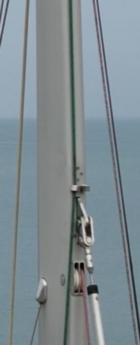

A) la drizza dello spinnaker/gennaker deve avere l'uscita sopra a quella del code 0 (altrimenti nei passaggi gennaker-code e viceversa come fate ?? vi trovate sempre con le drizze incrociate ??)
B) la drizza del code 0 non è importante abbia il guidadrizza perchè lavora in asse e verso il basso.
C) l'attacco della dead-end del 2:1 deve essere più in basso di qualche decina di centimetri dell'uscita e più a filo possibile con l'albero, per distanziare andata e ritorno, altrimenti quando il bozzello del 2:1 arriva in cima i due capi della drizza si intrecciano tra di loro.
D) è assolutamente inutile mettere un paranco sotto al tamburo se sopra non c'è una hook. Quando si tesa il paranco, se sopra c'è una drizza, sarà quella a cedere quando la vela farà catenaria... ma un bravo rigger queste cose dovrebbe saperle ...Perciò credo che alla testa d'albero in foto servirà qualche lavoretto di aggiornamento ...

Eh, bhè, se avessi le idee chiare non starei a tribolare. Il bravo . che sia davvero bravo, di certo lo pago, che devo fare di più? Circa i punti:
A) l'albero è frazionato. La drizza del gennaker è frazionata: esce dalla testa (la drizza verde), scende lungo l'albero ed esce alla vela da un "filoir" o anello che dir si voglia. L'altra drizza, quella bianca/azzurra, è stata tolta dal suo "filoir" ed esce quindi direttamente in testa. Poi è stato aggiunto quel cavallotto (che sarà 10cm più in basso dell'uscita - punto C)) per la dead end. Quindi chi aveva la barca prima ha cambiato destinazione alla seconda drizza Genny/Spy per farci una drizza "quasi in testa" sulla quale ha messo un Code 0 appositamente tagliato. Poi il mio velaio mi ha fatto un A1 avvolgibile anch'esso sulla stessa drizza. Infine ho fatto un A2 non avvolgibile per le regatelle, ma frazionato, che va sulla drizza gennaker frazionata. Ovvio che non posso fare passaggi A2/Code0, prima giù uno, poi su l'altro. B) non sarà importante, ma a me la drizza si è incastrata tra le due pulegge essendo uscita dalla sua. Incastrata "a morte", un'ora in testa per liberarla... D) l'"idea" del paranco non è del rigger, ma mia venuta leggendo il post di Liberamente. Però, se la drizza cede, cederà un tot. Se il paranco è in grado di riprendersi questo tot, dovrebbe funzionare anche senza hook. Cioè, se la drizza cede, ch la recuperi da sotto o da sopra cosa cambia? Il rigger pensa più a provare una girella sulla dead end, ci sta studiando Grazie per il tuo intervento come al solito interessante e mi auguro utile per me.

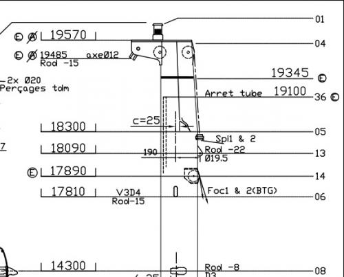

Ora ho capito col disegnino, pensavo che il genn fosse armato in testa, mi sembrava strano la drizza uscisse dalla pulegga sfregando a dx e sn.

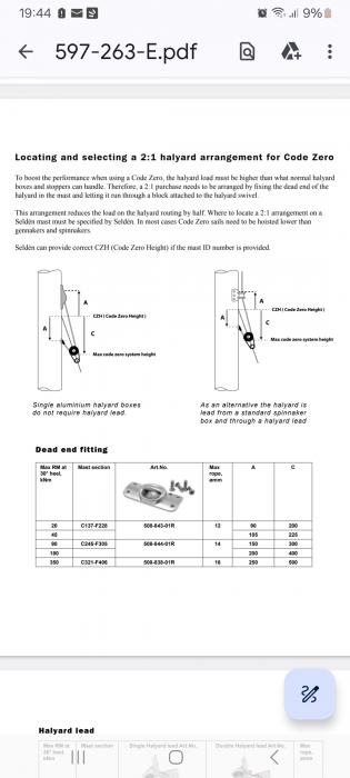

Per vedere come si Piccoletto e Piccoletto correttamente scatola di drizza e relativo, ed opportuno per forma, golfare dead end, puoi andare sulle pagine Web della Selden e trovare disegni con misure precise. Penso che attenendosi ai rapporti dimensionali della Selden si dovrebbe ovviare ai vari guai sperimentati in quanto penso che i rapporti di distanza tra scatola, dead end, girella 2:1 siano frutto di prove sul campo. Albert che ne pensi degli schemi Selden? Poi mi sembra che quello che hai su sia parecchio pasticciato, quel golfare della dead end non di può vedere per disegno e per posizione. Mi sa che era meglio se le foto le mettevi al primo post. Secondo me va fatto un reset e ripartire da 0

Non so quanto sia malmesso il sistema: calcola che per 3 anni il tutto ha funzionato senza problemi. In assenza di novità, il primo pensiero è stato incolpare la vetustà della drizza. Cambiata quella, sembrava risolto, invece dopo 15 utilizzi ci risiamo. L’albero è comunque Sparcraft, e quell’albero lì NON è progettato per usare vele in testa, parancate o meno. Ci ho parlato direttamente, Albert ricorderà, anche se non mi sembra che il tipo con cui ho colloquiato fosse un tecnico (sembrava più attento a pararsi:”Sparcraft non approva drizze in testa, anche se sappiamo che molti le montano”). Si puó comunque modificare quello che si vuole, basta che le modifiche siano funzionali e risolutive. Cose che mi sembrano al momento nebulose…

(06-11-2024, 18:22)kavokcinque Ha scritto: Albert che ne pensi degli schemi Selden?
Smiley14
Citazione:Secondo me va fatto un reset e ripartire da 0
Condivido. Io "personalmente" toglierei l'attacco della dead end, al suo posto monterei una doppia halyard lead in cui farei passare entrambe le drizze. Una delle due la metterei in 2:1 e monterei dunque più in basso, come da specifiche selden, il relativo attacco incassato per la dead end. Nel passaggio della drizza frazionata non passerei la drizza, ma un barber per poter scegliere se issare il gennaker frazionato (A5) o quello in testa (vedi esempio) e l'A2 lo farei in testa per poterlo issare in alternativa al code o all'A1.

Intanto grazie dei contributi molto utili. Se ho ben capito il principale imputato dell’attorcigliamento della drizza è la poca distanza tra puleggia di uscita e ponticello della dead end. Più vicini sono tra loro, più acuto l’angolo tra drizza attiva e drizza “morta”. Distaziandoli, l’angolo si allarga e quindi si Piccoletto tra loro impedendo l’abbraccio fatale. Ho capito bene? Il problema peró è che se abbasso il fermo dead end, o modifico il sistema come da schema di Albert, butto via due vele (code0 e A1), perchè il punto di penna si abbassa o no?

@kavokcinque Help per leggere la . RM at 30° heel, kNm...? A e C espressi in mm? Le sezioni albero, grosso modo, a che misure corrispondono?
RE: Drizza 2:1 per code-0 su armo in testa d'albero - cmv88 - 07-11-2024
Se non riesci a reperire l'RM30 direttamente dal cantiere, sempre sul sito della Selden troverai un calcolatore per calcolare l'RM30 (indice di raddrizzamento a 30 gradi) sulla base di alcune misure e dati che puoi facilmente misurare in barca, così almeno da avere un idea del suo possibile valore. Secondo me se postassi anche le foto del bompresso con relativi frulloni armati , potrebbe giovare alla discussione e forse anche al tuo portafoglio ;-)

@Kavok: grazie, tu hai fatto un lavoro preordinato, io invece ho trovato una situazione preesistente, che peraltro ha funzionato bene per due stagioni e . Sparcraft è molto criptica e poco disponibile, peraltro mi hanno subito anticipato che "questo albero non è progettato per vele armate in testa; sappiamo che molti le mettono, ma è loro responsabilità". Per inciso, ma è una mia deficienza che nel caso potete appianare, non capisco il nesso tra kNm, RM a 30°, sezione e distanza della dead end dalla puleggia, nè ho capito cosa sia il . del Code0 sarebbe al di sopra del . ignoranza. Manuale proprietario muto su dati del genere. Foto del bompresso: facile, non c'è. Un facilone potrebbe pensare che il problema sia solo la vicinanza della dead end alla puleggia di uscita, che rende quasi paralleli i due spezzoni di drizza, e che pertanto per risolvere ogni problema basti abbassare un pò l'attacco della dead-end. Di quanto? Forse di quanto "a occhio" porti i due spezzoni ad una certa distanza tra loro... Tutto il resto? L'albero non viene giù e non si snerva perchè il Code0 lo tolgo quando vedo 12-13 di apparente (e la barca già cammina benissimo col fiocco), con il genny A1 il tiro è più da poppa quindi ancora più difficile vedere quei numeri...
RE: Drizza 2:1 per code-0 su armo in testa d'albero - kavokcinque - 08-11-2024
Per il CZH basta che guardi il disegno Selden. Se Sparcraft è criptica, forse Chiedere al Cantiere del Pardo? Per farla facile io metterei i guidadrizza dove ora hai il ferro della 2:1 e metterei un dead end fitting a filo profilo 300 mm più sotto dei guidadrizza. Con questi accorgimenti dovresti evitare scarrucolamenti e attorcigliamenti. Questo ipotizzando che l'RM della tua barca sia tra 45 e 90 kNm. Per quanto riguarda la resistenza dell'albero, nel mio caso hanno autorizzato un altezza minore del code rispetto al gennaker, segno che la logica indica di stare più bassi con il code che tira decisamente di più e più laterale visto che è una vela per stringere e già a 12 di AWS forza ne fa tanta. In definitiva, in mancanza di dati certi di Sparcraft, per il code, io starei conservativo, rialzarmi rispetto allo strallo solo di quel tanto che le girelle di genoa e frullino non si diano fastidio. Dal disegno quotato della parte alta dell albero mi sembra che sei più alto di 1000 mm rispetto ai guidadrizza originali Albert è ingegnere forse può definire meglio, ma a me sembra un azzardo essere saliti così tanto per il code.

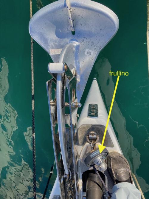

P.s. : a vederlo il frullino mi sembra un pò piccolo per le dimensioni della barca.
