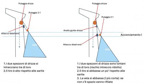

RE: Drizza 2:1 per code-0 su armo in testa d'albero - kavokcinque - 08-11-2024
Giusto quello che dici per la drizza non parancata frazionata. Il secondo disegno è concettualmente corretto ma io scenderei abbastanza con il guidadrizza e il dead end, fino ad una posizione abbastanza bassa ma che non si diano noia frullino e avvolgitore del Genoa. Sono in porto, sulla mia Imarroncinichegalleggiano.... c'è una barca come la tua. Il tratto tra attacco strallo e puleggia drizze in testa è importante, circa il doppio del mio. In più è pure rastremato. Non penso che alla Sparcraft siano degli scemi se i guidadrizze li hanno messi belli .ò chi ha scelto di utilizzare la drizza per il code così in alto a mio avviso non ha fatto il giusto. Che non sia successo niente per ora non vuol dire niente, come anche per il frullino sottodimensionato. Non penso che alla Sparcraft siano incompetenti, se stanno prudenti il motivo c'è di sicuro e magari se lo tengono...
Ps il frullino sottodimensionato potrebbe pure favorire l'attorcigliamento della drizza. Secondo me devi veramente fare un reset sull'attrezzatura per questo code senza farti infuenzare da come sta ora. Per la delfiniera, se vedi, la hanno tutte le barche nuove, studiate per il code in origine. Purtroppo attrezzare il rig per una barca che non prevedeva il code in origine, costa più del code stesso. Ulteriore riflessione guardando la tua barca: senza un punto di mura più avanzato è difficile distanziare i due avvolgitori se non salendo più in alto con la drizza. Potrebbe essere la mancanza di delfiniera appunto che ha convinto il precedente armatore a salire con la drizza code così in alto. Dove muri te sei troppo vicino allo strallo di prua.Sto guardando adesso il gs 43 di fianco a prua. Eventualmente prova a fare un disegno in scala con albero completo e triangolo di prua con e senza delfiniera per capire quanto avanzare verso prua e quanto scendere con la drizza.

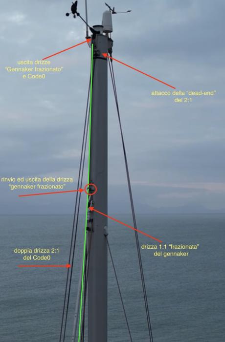

RE: Drizza 2:1 per code-0 su armo in testa d'albero - jacques-2 - 08-11-2024
Questo week-end proverò a prendere qualche misura e foto più dettagliata, qui allego una immagine con le indicazioni descrittive. Il fermo dead-end è attaccato all'uscita drizza, motivo dell'ingarbuglio, secondo me inevitabile, e non capisco come non si sia intrecciato per un paio di anni di uso non saltuario, sia con Code0 che con .). Metto anche una foto "casereccia" dell'aspetto dei due spezzoni di drizza intrecciati che ho visto andando in testa a . finta che la confezione di chewing-gum sia il bozzello del . che puoi tirare verso il basso quanto vuoi, ma non viene giù neanche a piangere. Quindi, imperativo abbassare il fermo dead-end quel tanto da distanziare i due spezzoni di drizza. A quel punto valutare la nuova "I" rispetto alle vele esistenti, il Code0 (non nuovo) e l'A1 (un anno di vita...). Se si riuscisse a farcele stare senza grossi sacrifici, potrei correre il rischio di usare questa configurazione con le consuete accortezze (giù tutto con 12 di apparente). Se non ci riesco, va rivisto tutto e dovrò vendere le vele (cioè bacchettarle, vista la difficoltà di trovare un acquirente con le stesse misure). La delfiniera mi sembra un lavoro superinvasivo, mi riferisco a quelle "vere" degli ultimi modelli, belle resinate allo scafo.

RE: Drizza 2:1 per code-0 su armo in testa d'albero - jacques-2 - 09-11-2024
Ho fatto due calcoli prendendo i dati dal piano velico. Abbassando il fermo dead-end di 30cm, la max inferitura diminuisce di cm 28,8. Occorre vedere quanto spazio ho dallo swivel in su, se meno di 28,8 quella misura sarà da rifilare alle due vele. Analogamente, abbassando dei soliti 30 cm, quanto avanti dovró spostare il punto di mura senza rifilare le vele? Di ben 952 cm…altro che delfiniera… [hide]https://www.dropbox.com/scl/fi/mpmluo0yjog8ynbome913/35.506.036.pdf?rlkey=yx8404k7cryav529lh9u588db&st=ne9tjzut&dl=0[/hide]
RE: Drizza 2:1 per code-0 su armo in testa d'albero - kavokcinque - 09-11-2024
Così dovresti sistemare il solo problema dell'attorcigliamento. Complimenti per i calcoli, io ho fatto un disegnino 100:1 e torna come dici te. Però io farei il ragionamento diverso dal tuo: posto che cmq sulle vele ci va messo mano, la spesa dovrebbe penso essere uguale se accorci 30 e se accorci 70. Quindi mi metterei a posto scendendo in alto non fidandomi di continuare a caricare l'albero anche lateralmente con il code, in un tratto dove non ha sostegno laterale che cessa anzi oltre un metro più in basso. In testa mi fiderei solo a dare un gennaker runner in andature molto poggiate. La delfiniera avrebbe anche il compito di distanziare tra loro i due avvolgitori, distanza che,se mantieni il punto di mura attuale e scendi solo poco in alto, diventa minimale. Però son cose che si vedono meglio in barca direttamente e non da dietro la tastiera.
