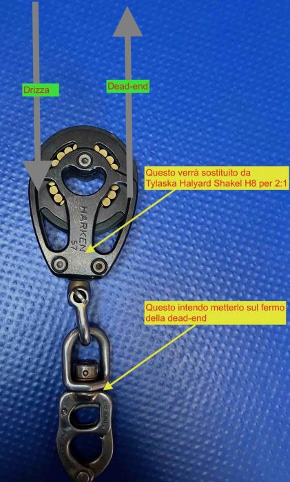

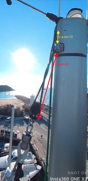

L'indagine su "una drizza al di sopra di ogni sospetto" prosegue. Domenica ho tolto qualche torta dalla coperta, girando la drizza con il bozzello. Poi ho incocciato il Code e sono salito in testa d'albero. Ho chiesto di issare, guardando come si comportava la drizza. Essa sale perfettamente dritta senza prendere giri, e scorre dritta nella gola della puleggia. Arrivata in testa, aveva preso "solo" UN giro, per cui è stata ammainata senza problemi. Ho preso le misure tra uscita drizza, fermo dead-end e tra quest'ultimo e la swivel, dopo aver cazzato drizza. Credo che il problema avvolgimento si risolva togliendo le torte, se presenti, dalla coperta prima di issare, e poi mettendo una girella sulla dead-end. Ora devo controllare di che tipo è, ma il tylaska che avevo sotto il bozzello della 2:1 (che almeno fin oad oggi ha retto egregiamente) dovrebbe andare bene. Infine ho ordinato il Tylaska Halyard Shackle 2:1 H8 siìuggerito da Albert, da mettere al posto del bozzello attuale. Intanto vedrò se con questa configurazione finisce questa storia dell'attorcigliamento, poi vedrò il resto.
RE: Drizza 2:1 per code-0 su armo in testa d'albero - albert - 18-11-2024
Viste le foto, il mio consiglio è quello di mettere l'attacco della dead end incassato e non sporgente più in basso di una 30na di centimetri. Poi, vedendo la tua swivel Karver, ti consiglio invece del Tylaska "generico", la sua puleggia 2:1 dedicata (entra nel sito di special rig con il modello del tuo avvolgitore e trovi quella giusta).
Puoi fare anche una cosa parziale come dici, ma finchè issi in porto con te in testa d'albero che controlli, tutto va bene al 90%, ma in mare non è detto che la percentuale di riuscita non cambi drasticamente.
P.S. il moschettone in testa d'albero è una rogna sicura ... eviterei.

(18-11-2024, 12:06)albert Ha scritto: Viste le foto, il mio consiglio è quello di mettere l'attacco della dead end incassato e non sporgente più in basso di una 30na di centimetri.
Ne parlerò in occasione del rimessaggio, intervenendo col cestello

Se rilevi il diametro del tamburo e la dimensione dei perni non è impossibile risalire al modello del Karver 32. Oppure rilevi il diametro del perno della swivel e quello del foro del grillo e con quelli scegli il bozzello dedicato. Se metti l'attacco incassato, fai un bel lashing tra lui e la piomba. Qualsiasi cosa metallica sporgente tu metta lassù rischierà di fare danni alle drizze o di sganciarsi sbattendo quando non è in tensione.

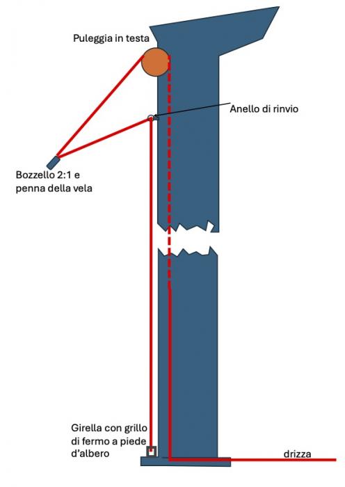

Qualcuno mi smonti un'ideazza che mi è . no rischio di metterla in atto). Ho pensato che prolungando la drizza per un'altra lunghezza d'albero, e sostituendo il fermo della dead-end con un anello/golfare opportunamente fissato, il "vero" dead-end potrebbe arrivare a piede d'albero. Da una parte 18 metri di drizza in più (nel mio caso), dall'altra:
1. a piede d'albero posso mettere alla dead.end le girelle che voglio
2. se si intreccia in testa, mi basta collegare uno spezzone di cima alla dead-end al piede e far scorrere entrambi i capi della drizza (dal piede e dalla testa) portandomi giù in coperta l'intreccio.
3. per ogni manutenzione o problema non devo salire in testa d'albero, ma posso fare tutto dalla coperta, passare testimoni, etc.
Dove è la fregatura che non ho considerato?

Qualsiasi spira prenderà la drizza dall'anello di rinvio non passerà verso il basso per l'attrito causato dalla piega/curva stretta della drizza stessa sull'anello. Avresti il tratto che scende bello steso e la solita treccia lassù. Di sicuro però a quel punto ammainare sarà possibile, ma o tieni pronta una prolunga da incocciare al volo, o devi raddoppiare la lunghezza di questa porzione di drizza.

(20-11-2024, 22:43)marbr Ha scritto: Qualsiasi spira prenderà la drizza dall'anello di rinvio non passerà verso il basso per l'attrito causato dalla piega/curva stretta della drizza stessa sull'anello. E' possibile, anzi, probabile, ma se potrebbe non migliorare, di certo non peggiora.
Avresti il tratto che scende bello steso e la solita treccia lassù. Questo problema o lo risolve l'abbassamento della dead-end che suggerisce Albert, oppure non si risolve (dato che anche la girella sulla dead-end è bocciata).
Di sicuro però a quel punto ammainare sarà possibile, ma o tieni pronta una prolunga da incocciare al volo, o devi raddoppiare la lunghezza di questa porzione di drizza. Esatto, incoccerei una prolunga di lunghezza coerente che tengo abitualmente nel gavone di prua.
Altre possibili criticità?

Nel momento in cui avrai spostato l'attacco della dead end dove hai posizionato il rinvio il 99,9 % dei tuoi problemi saranno risolti. D'altronde il 99 % delle barche che hanno la 2:1 sulla drizza del code 0 montata correttamente non hanno problemi di treccia. Se la drizza si intreccia devi risolvere i problemi, non inventare complicazioni che li non risolveranno, e anzi ne creeranno altri. IMHO

@jacques-2 La tua soluzion quasi raddoppierebbe l'allungamento della cima sotto carico con tutti gli svantaggi del caso.
