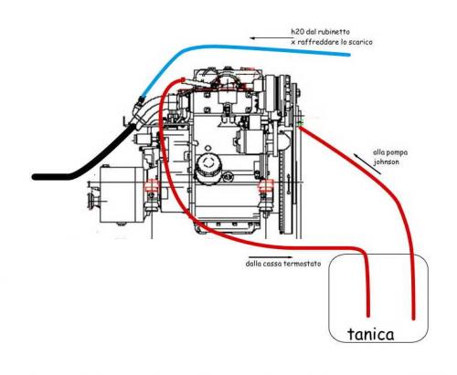

intervengo ancora sul disincrostare: cerco opinioni sul modo di disincrostare il motore qui illustrato: - il motore è imbarcato e non c'è possibilità di raccogliere l'acido allo scarico - il disincrostante lo faccio circolare nel solito anello chiuso riportando l'acido dall'uscita della cassa termostato (preventivamente smontato) alla tanica (tubi rossi) - il mio timore è quello che lo scarico (tubo nero) non è più raffreddato e fondo il tubo in gomma e marmitta . cui raffredderei il riser con uno zampillo continuo di acqua (tubo azzurro) dal rubinetto di Imarroncinichegalleggiano...., attento a chiuderlo a motore fermo - ho sentito poi che dopo aver passato l'acido (quello per le caldaie) bisognerebbe far circolare una soluzione passivante che arresterebbe il prolungarsi dell'azione dell'acido; qualcuno ne sa qualcosa?

lascia perdere il passivante che non serve. un consiglio? fai il pieno di acido chiudi i rubinetti e dormici sopra poi fai girare e vedi che esce. poi ripeti ancora una volta. domanda:ma quanti anni ha il motore?

io ho usato lo stesso sistema ma a motore spento.. e con una pompetta elettrica (pompa di sentina) che spingeva la soluzione nel motore- come passivante ho usato del semplice bicarbonato-

L'operazione si fa come ha suggerito corredino ossia a motore spento bypassando la pompa a mare e lo scarico e facendo tutto con una pompa elettrica. Finita la pulizia con il fluido disincrostante si fa lo stesso lavoro con un prodotto di pulizia e mantenimento delle caldaie o acqua distillata, piovana ecc

ho fatto una prova con un acido acquistato in un negozio per idraulici, proprio quello per disincrostare le caldaie, 4,50 € per un litro da diluire in 10 l. di H2O. nelle caldaie ha detto l'idraulico che lo fanno circolare fino a 4 o 5 ore. alla diluizione prescritta ho immerso nella soluzione il mio termostato incrostato. ci sono volute tre orette per pulirlo alla perfezione. penso di adottare stessi tempi e diluizioni per trattare il motore; devo decidere se fare il lavoretto in moto, lasciarci l'acido dentro a motore fermo oppure, come ha fatto Corradino, usare una pompetta esterna; non ci sarebbe comunque alcun pericolo che l'acido possa finire nei cilindri.

il fatto è che se lasci aspirare al motore l'acido devi poterlo recuperare nello scarico oppure devi scollegare il tubo che lo collega al riser e recuperare l'acido e immetere acqua nello scarico altrimenti surriscaldi il tubo e il silenziatore forse la meglio è come dice andros svuotare il monoblocco e riempirlo dal termostato, lascierlo agire e poi mettere normalmente in moto per sciacquare
