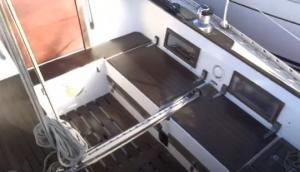

RE: Circuito scotta randa a V rovescia - doppio paranco oceanico - Norman2016 - 04-04-2021 E allora che trasto sia for ever!! RE: Circuito scotta randa a V rovescia - doppio paranco oceanico - rob - 04-04-2021 Il trasto normale del Rustler è messo così: [hide] VDH è partito per fare un giro del mondo "d'epoca" gran parte ad andature portanti, in solitario (su un giro del mondo, ma anche per molto meno) si tratta di decidere "mi tengo la possibilità di giocare di trasto magari su bordi di decine d'ore o giorni, oppure mi belin di 'sta rottura di balle e ogni volta che attraverso il pozzetto non rischio di inciampare o comunque non devo scavalcare una sbarra di traverso?" RE: Circuito scotta randa a V rovescia - doppio paranco oceanico - marmar - 04-04-2021 Anche perchè con quel trasto ci fai poco e con il doppio circuito hai una ridondanza. Non bello da vedere ma sicuramente comodo e efficace nel contesto. RE: Circuito scotta randa a V rovescia - doppio paranco oceanico - osef - 04-04-2021 Comunque è un problema di barche IOR che hanno la randa piccola (con relativo boma corto) a favore di un grande Genoa. La tendenza attuale, finalmente, riporta la randa (dal veneziano "la granda") ad avere la maggior superficie nel piano velico. Dunque il boma più lungo permette di piazzare il trasto più comodo, a filo coperta, a poppavia delle panche. Se non addirittura a poppavia del timoniere. RE: Circuito scotta randa a V rovescia - doppio paranco oceanico - ZK - 04-04-2021 a me dopo due giorni che non vedo terra mi viene l' ansia, pensare di traversare per settimane e alle portanti mi pare come staccare la spina ed entrare in letargo. se a uno gli piace quel modo... che se ne fa del trasto? immagino che a quel punto il lavoro sul vang sia molto piu utile e importante. RE: Circuito scotta randa a V rovescia - doppio paranco oceanico - rob - 06-04-2021 (04-04-2021, 20:09)osef Ha scritto: Comunque è un problema di barche IOR che hanno la randa piccola (con relativo boma corto) a favore di un grande Genoa. Qui sopra si parla di un Rustler, in solitario, nella GGR, non proprio una "corsa" vera e propria sullo stile VG dove magari lo spirito di sacrificio/masochismo è altro: per quanto riguarda barche da crociera-viaggio con equipaggio ridotto questa controcorrente rispetto agli armi IOR è una tendenza per me (molto) controproduttiva, personalmente randona, boma lungo, fiocchetto relativamente piccolo sono caratteristiche che per quell'utilizzo specifico metterebbero un'enorme "X" nera sopra a una barca così, manco morto. Tante ragioni, una per tutte pensare al lavoro necessario per adattare la superficie velica totale a oscillazioni di vento fresco fra 15 e 25 nodi, ripetute varie volte al giorno. Aggiungere dei crocettoni ben bene all'indietro che intralciano o semibloccano la randa quando si vuole terzarolare al lasco/gran lasco, bella ricetta. Ri-preciso prima che rivengano fuori i classici quaranta nodi a randa piena, mi riferisco a navigazioni ben precise, giusto per cercare di dire che ciò che appare vantaggio da un punto di vista può essere considerato incubo da un altro punto di vista.
