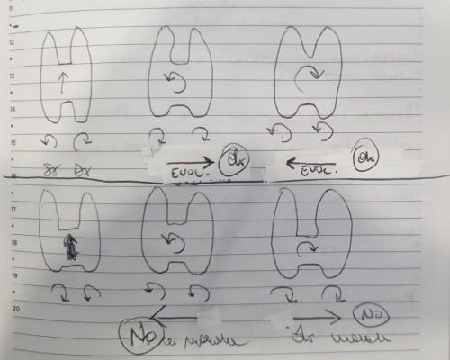

Se hai una barca con due eliche e fai retro col sn dove va la poppa?

Non sapevo che avessi l'asse a 35°/ 40°, pensavo al massimo a 2° quel tanto che levata l'elica si possa sfilare senza levare il timone. Pensa l'ingegnere che l'ha progettata, non capisce una pippa.

@bullo Ovviamente il disegno enfatizza la situazione. L'asse è sistemato giusto per scanzare lo skeg, ma sono circa 7 gradi, che però sono sufficienti a dare una componente sinistrorsa. Ho sentito un mio amico che lavora su uno Swan del 72 con la stessa configurazione e lui ha l'elica sinistrorsa e non avverte molto il problema. È lo stesso progettista, anzi sono in due queste pippe come dici tu, e si firmano S&S.
