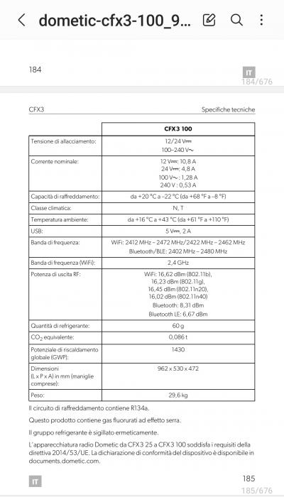

Grazie sì molto utile, comprerò un tester sicuramente. Non sono riuscito a capure l'assorbimento del frigo Dometic cfx3 100 e come dovrei dimensionare batterie e pannello immaginando di dover alimentare esclusivamente il frigo Non ho capito quanti Ah assorbe questo mostriciattolo [hide]https://www.dometic.com/it-it/outdoor/frigoriferi-portatili/frigoriferi-portatili-elettrici/dometic-cfx3-100-223554[/hide]

RE: Delucidazioni per principiante su consumi frigorifero in barca - giodag - 08-08-2024
A pag 185 del manuale lungo
RE: Delucidazioni per principiante su consumi frigorifero in barca - eiasu - 08-08-2024
@marmar Se ho capito bene stai dicendo che potrei isolare termicamente un vano della barca e collegare un compressore esterno e fare un frigo fatto in casa risparmiando un sacco di danari? Sarebbe una soluzione fantastica, risparmierei un sacco di spazio e potrei sistemare il frigo in un posto fresco e ventilato. Isotherm è una buona marca?
@giodag, leggo 10,8A a 12V, bisognerebbe poi capire quante ore il compressore è effettivamente in uso. Su questo sito in inglese [hide]https://nohma.com/van-conversion/electrics/dometic-cfx3-review[/hide] Ipotizzano il consumo di diversi frigo Dometic settando temperatura interna 5° con temperatura esterna 26°, per il cfx3 100 calcolano 57Ah, deduco che questo sarebbe l'assorbimento di corrente se il compressore lavora 5 ore e mezza al giorno. Che ovviamente con temperature esterne più elevate il tempo di attività del compressore aumenta parecchio
