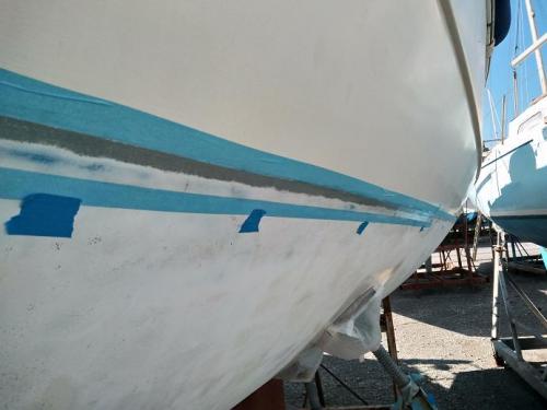

Citazione:Messaggio di Ulisse 47
Un mio amico mi manda una foto, a lui spedita dal cantiere dove sta facendo carena, che evidenzia un certo numero di bollicine di osmosi e dei numeri scritti dal cantiere che indicano probabilmente l'umidità rilevata. Sopravvalutando le mie competenze, mi chiede una valutazione, ma io francamente non ne so moltissimo. Stiamo parlando di una barca vecchiotta. Cosa indicano esattamente quei numeri? L'osmosi non mi sembra a livelli elevati. E' il caso di fare qualcosa? E se uno se la tiene, così come uno si tiene gli acciacchi dell'età ( reumatismi, insonnia.....)?
[hide][Immagine: . 003.jpg][/hide]
Ho letto tutto. Ho vinto qualcosa?
Almeno una confezione di West System!
Al di la delle nozioni e dei tecnicismi, importantissimi ma forse sovradimensionati rispetto al problema iniziale, ogni nostra azione è governata dal rapporto costo/beneficio o rischio/rendimento. La barca non si sgretolerà, è vecchia, non stimola a spenderci più di tanto. Mi è capitata una situazione simile con una barca in vecchia vetroresina con bolle non molto puzzolenti non distribuite uniformemente, segno probabilemente di una cattiva lavorazione. Con poca spesa e molto lavoro ho ottenuto un buon risultato in relazione ai presupposti. Alata la barca in inverno scartavetrata e in primavera, dopo aver preparato il fondo come da istruzioni della ditta 5 mani di gelshield 200 (bicomponente e bicolore verde e grigio) della International paint. Se serve i crateri vanno riempiti con stucco. La barca, a distanza di 10 anni naviga che è una bellezza e di bolle manco l'ombra.
Non voglio aprire un altro capito ma credo vada considerata anche l'umidità stagnante in sentina che spesso provoca danni dall'interno specie su barche con progettazioni e realizzazioni al limite del fai da te.

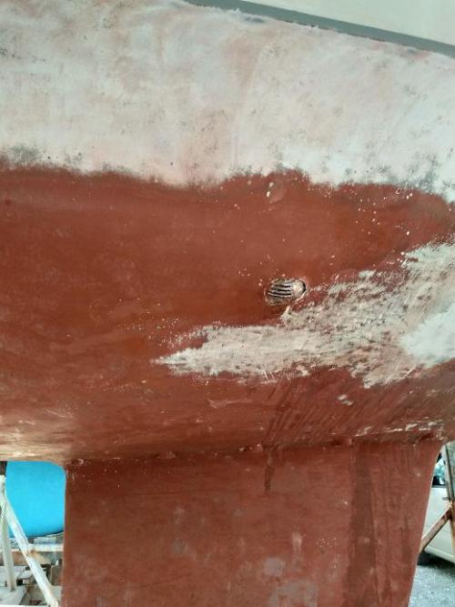

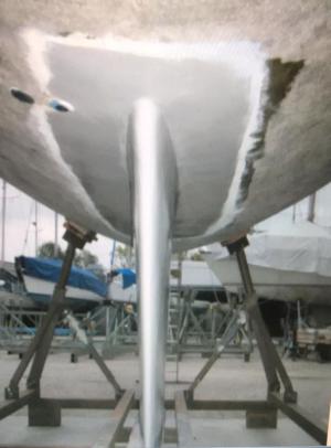

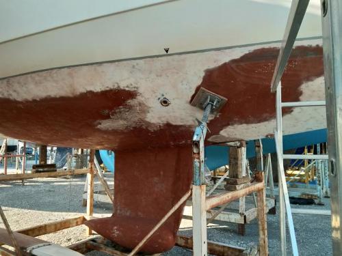

Mi intrometto nella discussione.
Ho visto una barca (show 34) dove hanno fatto il trattamento antiosmosi e vedo una fotografia della chiglia trattata come da foto.
Che lavoro é?
Sono andati a scogli con la pinna, ed hanno riparato/rinforzato?[hide]     [/hide][hide]
#90
(17-05-2020, 14:09)rigel123 Ha scritto: Mi intrometto nella discussione.
Che lavoro é?
Sono andati a scogli con la pinna, ed hanno riparato/rinforzato?[hide][/hide][hide]
Da quello che vedo non si tratta di antiosmosi,ma di osmosi conclamata.Si vede se non
erro che la carena è stata portata a zero,vuol dire a vetroresina.La parte della chiglia sarà stata ripristinata allargando la base con epossidica credo.Come lavoro iniziale lo
vedo bene poi sarebbe meglio capire le problematiche della carena e questo lo sa solo
l'armatore se ha un pò di esperienza in campo nautico.
#91
Che lavoro é?
Più probabile l'ultima che hai detto perché l'osmosi non si sarebbe localizzata solo intorno alla chiglia.

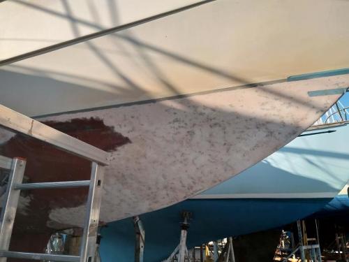

Quasi OT.
Micidiale come una discussione abbia stagionato quasi 11 anni per poi riproporsi in tutta la sua freschezza.
Me lo sono goduto il 3D ed il duello in punta di molecola era impagabile, roba quasi manzoniana ("Date il passo, Vile!" "Voi mentite c'hio sia vile!" "Voi mentite c'hio v'abbia mentito!" Smiley4)
Ma nel frattempo mi son fatto una cultura sull'argomento, e poichè mi sto lanciando, finalmente, in una ricostruzione a base di resine... non mi resta che ringraziare questa miniera che è il forum.
Certo arrivo tardi e alla sapienza pratica di Giorgio potrò attingere solo di rimbalzo, ma FULVIO e POLIMERI li interpellerò senza dubbio.
Oh, s'intende, mi appellerò all'esperienza di tutti naturalmente
Grazie a tutti sinceramente
Beppe
P.S. perdonate se vado a motore, ma cerco di farlo con la massima educazione, se no poi Bullo & C. chi li sente 19

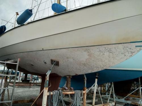

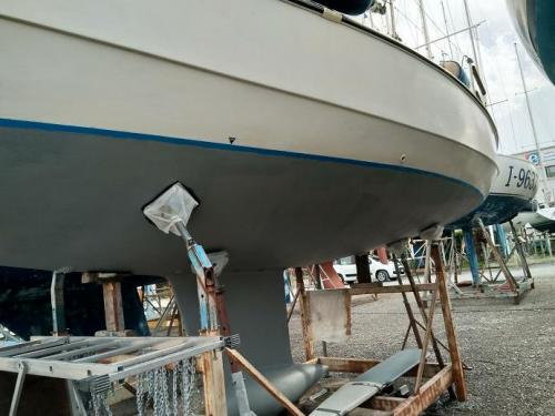

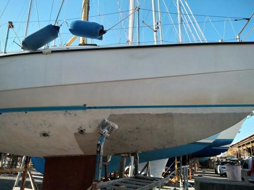

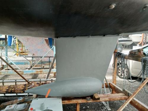

Lavoro eseguito questo inverno e completato ai primi di maggio,
[hide]     [/hide][hide]     [/hide][hide]     [/hide][hide]     [/hide][hide]     [/hide][hide]     [/hide][hide]     [/hide][hide]     [/hide][hide]     [/hide][hide]     [/hide][hide]     [/hide][hide]     [/hide][hide]     [/hide][hide]     [/hide]
un lavoraccio.
