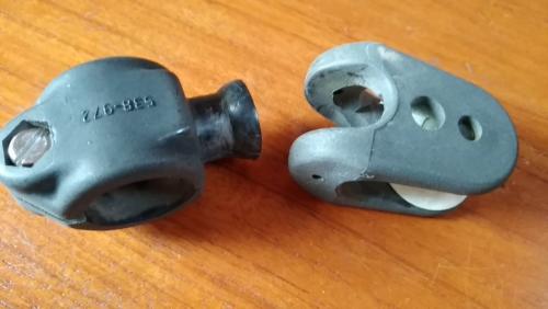

Devo sostituire uno dei bozzelli guida della cima del rollafiocco. In barca ho trovato il sostituto qui sotto:
Ma come diamine si fa ad inserire lo snodo nella forcella? E deve essere fatto solo dopo aver guantato il candeliere con lo snodo?
Devi aprirlo inserisci il bozzello poi lo blocchi sul candeliere, se non del diametro correyto ci vuole una striscia di gomma
Grazie Wally,
Pur aprendolo in 2 pezzi (i.e. togliendo la vite) non sono riuscito a trovare la maledettissima posizione per l'incastro.
Riproveró e se ci riesco posto un video...
Giocaci ub pò vedrai che la trovi, ora non ricordo se nfili un pezzo alla volta o tutt'assieme, l'ho cambiato una 10na d'anni fà ed è ancora lì.
Fatto,
Grazie ancora Wally
