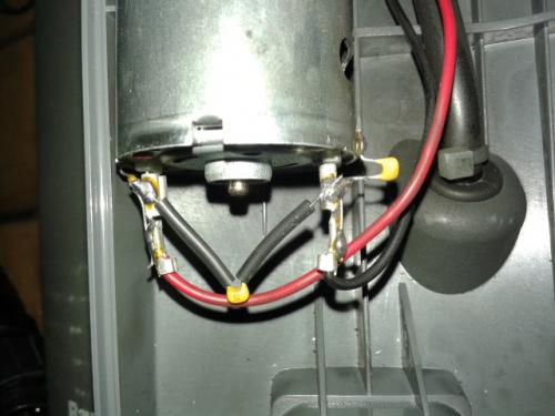

Cosa sono questa sorta di residenze gialle?

(09-09-2016, 19:28)pepilene Ha scritto: Cosa sono questa sorta di residenze gialle?
Sono dei piccoli condensatori che servono ad evitare che i transienti elettromagnetici prodotti dal motore quando gira vadano in giro disturbando l'elettronica.
Non sono residenze, [emoji1] (w il correttore), sono condensatori ceramici, utili per attenuare i disturbi RF prodotti dai motori dc con belin...
