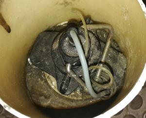

Questo è il solo particolare a vista

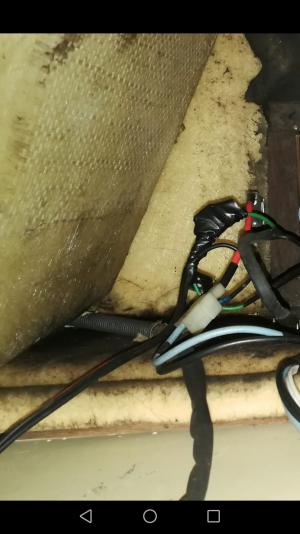

Aggiungo la foto della cavetteria alle spalle dell'interruttore che deduco gestisse il log.
[/hide]
In basso a sinistra i fili rosso/nero sono tagliati ed isolati. Quelli andavano allo strumento rimosso, giusto?
Che ne dite, posso pensare di recuperarlo?
Messaggi: 8.053
Discussioni: 87
Registrato: Nov 2008
Se quelli che identifichi come filo ROSSO e NERO sono le "anime" del cavo grigio che esce dalla sonda sono loro, se non lo sono non e' possibile dare indicazioni con solo quelle foto.
In ogni caso all'epoca probabile di quella strumentazione i sensori dei log erano a induzione magnetica, nel senso che erano costituiti semplicemente da una bobina vicino alla quale ruotava il magnete inglobato nell'elichetta, tale movimento induce una piccola corrente nella bobina che amplificata opportunamente viene usata (contandone gli impulsi) per indicare la velocita', tali sensori si identificano facilmente perche' hanno solo due fili di connessione mentre gli attuali ne hanno da tre a cinque. Oggigiorno non esistono piu' in commercio strumenti adatti all'impiego con sensori del genere ma sicuramente si puo' trovare qualcosa che abbia un aspetto "vintage" con il suo sensore moderno da sostituire all'esistente.
