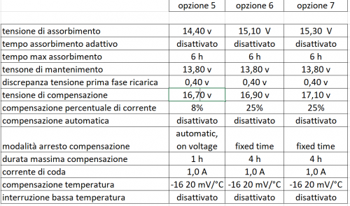

Riprendo questa discussione: ho acquistato questo regolatore (il precedente regolatore wester ha smesso di funzionare), l'ho collegato e connesso all'app. Essendo un ignorante in materia voglio impostare i dati di fabbrica per le mie batterie. Entrando nella scelta trovo selezionato di defoult l'opzione n.3 tra quelle predefinite che sono: 1) AGM spiral cell 2) GEL Victron deep discharge (1) 3) GEL Victron deep discharge (2) 4) GEL Victron long life (OPZV) 5) PZS tubolar plate traction (1) 6) PZS tubolar plate traction (2) 7) PZS tubolar plate traction (3) 8) Smart Lithium Ora le mie batterie servizi sono due ignorantissime batterie al piombo da 140 Ah (sigillate) da camion della Bosch (T4). Quale delle 8 opzioni scelgo? Lascio la n.3? Grazie
Puoi scegliere tra la 5, 6, 7, per vedere le differenze devi entrare nei settaggi e vedere cosa è impostato.
Le opzioni 5, 6 e 7 hanno queste impostazioni:
Volendo questi parametri (che per me sono Aramaico antico) si possono modificare
Direi tra la 5 e la 6, la 5 più cautelativa per le batterie, la 6 un po' più "aggressiva", eviterei la 7. Oppure prendi la 5 e alzi leggeremnte la tensione di assorbimento, tipo 14,80 V. Vediamo se arriva qualche altra idea.

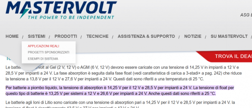

però guardando dei tutorial sul tubo e anche sul sito della Mastervolt dicono che x le batterie al PB la tensione di assorbimento dovrebbe essere sui 14,25 quella di float (che immagino sia quella di mantenimento) di 13,25
(06-11-2024, 11:55)kitegorico Ha scritto: però guardando dei tutorial sul tubo e anche sul sito della Mastervolt dicono che x le batterie al PB la tensione di assorbimento dovrebbe essere sui 14,25 quella di float (che immagino sia quella di mantenimento) di 13,25
Mi sembrano valori un po' bassini, il mantenimento a 13,80 V è praticamente uno standard.
Sono le batterie che comandano, bisogna consultare i valori specifici sul sito del produttore ed impostarli sul regolatore.

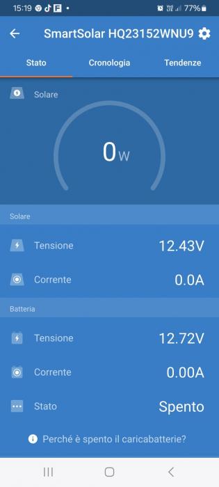

Scusate se intervengo ancora ma sto letteralmente impazzendo. Ho collegato il regolatore al pannello e alle batterie. Vede le batterie e la tensione del pannello ma non produce nulla. Sbaglio qualcosa io o mi è arrivato un regolatore rotto?
Questa foto l'ho fatta ora con cielo coperto quindi con una tensione molto bassa, ma anche con una tensione superiore in pieno sole il caricabatterie non è mai partito.
Potrebbe essere che i cavi nella parte esterna si siano ossidati e non fanno arrivare sufficiente tensione al regolatore? Nel caso che ne dite se taglio la parte dei cavi che corre all'esterno la sostituisco e la giunto all'interno con i vecchi cavi ? La giunzione comporta immagino una perdita di qualcosa giusto? Oppure conviene rifare tutta la chilometrata di cablaggio per evitare giunzioni? I vecchi cavi nella parte che corre all'interno della barca sembrano perfetti e come nuovi.
Il pannello è OK perchè se lo collego alla stazione elettrica portatile la ricarica regolarmente.
Se non ricordo male, per attivarsi come caricabatterie la tensione del pannello deve essere 5V maggiore di quella delle batterie, quindi 17V. Nel tuo caso la batteria ha più volt del pannello.
Comunque se clicchi sul punto interrogativo alla domanda in fondo te lo dovrebbe dire.
Fabrizio
Ci sono pannelli a bassa tensione che necessitano di un regolatore come il Genasium Gv Boost per funzionare.
Ho controllato tutto il circuito. Avevo fatto passare i cavi all'interno dei tubi del tendalino per farli arrivare al pannello. In pratica si erano spellati nella parte in cui entravano all'interno dei tubi (il foro fatto non era perfettamente liscio e negli anni ha tagliato il PVC arrivando al rame) per cui al regolatore arrivava una tensione bassissima. Stò rifacendo il tratto rovinato ma questa volta non lo farò più passare all'interno dei tubi.
