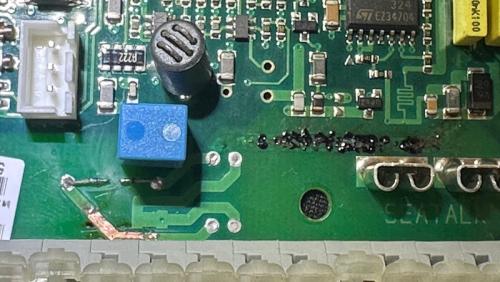

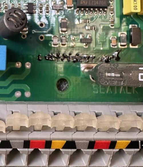

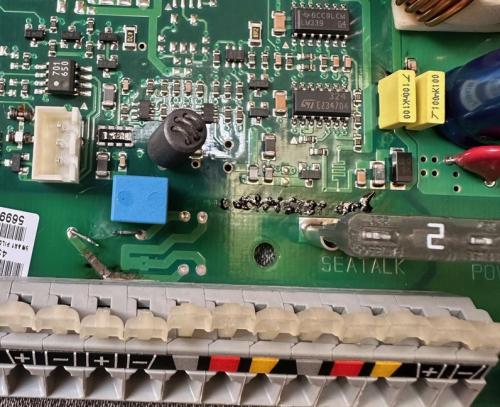

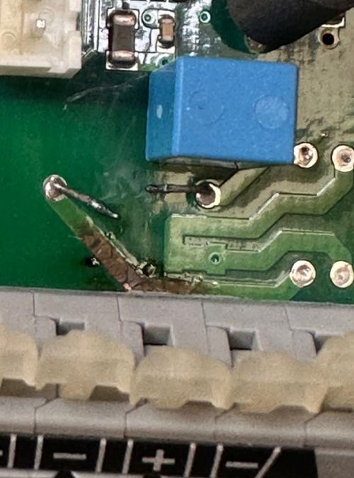

Con l'occasione delle vacanze di Natale sono riuscito a smontare il computer dell'autopilota.
Questo è quello che si vede.
Piste bruciate e interrotte e quello che dagli schemi è classificato come un ponticello anche lui interrotto (LK2 24 SWG WIRE LINKS BANDLIER)
Per il momento tutto continua a funzionare tenendo la calza/negativo del bus Seatalk direttamente collegata al negativo dell'alimentazione anziché ai suoi morsetti
Stefano
