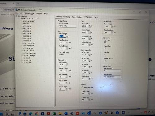

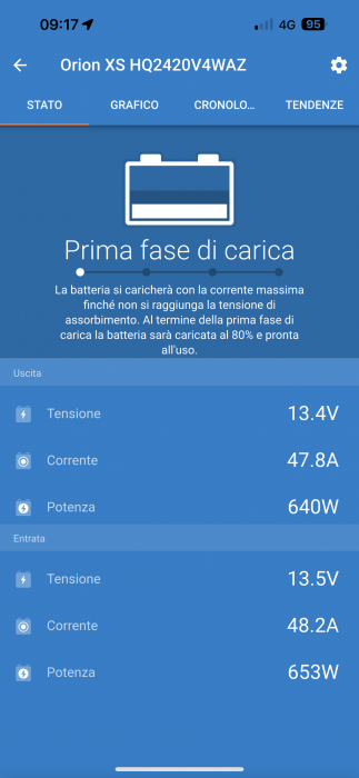

Sono passato al litio quest'anno, contentissimo della scelta e del risultato. Ho solo dei dubbi amletici su come sto caricando le batterie da Imarroncinichegalleggiano.... e se c'è ancora qualche problema in questo campo - o se sono io che non sono capace a leggere i dati per mia ignoranza sul tema. Premesso che ho letto un po' tutto il materiale e capito che devo caricare le batterie (Victron LiFePo, 2x200Ah con SmallBMS) con una curva che avrei impostato a 14.2V per bulk e assorbimento e poi 13.5 per mantenimento (caricatore Mastervolt). Quando vado a "vedere" (da Cerbo cui è collegata tutta la rparte Victron, ma anche da display del Chargemaster MV) come sta caricando la batteria, anche quando questa è molto scarica... vedo sempre una tensione molto più bassa di 14.2, intorno ai 13.5V. Mentre sale solo nella parte finale della carica. Stessa cosa avviene quando carico dal DC-DC (Orion XS) dall'alternatore. Ora la domanda davvero da ignorante è ... è tutto corretto come impostazioni e semplicemente dai monitoraggi vedo la tensione che la batteria riesce ad assorbire in funzione di SOC? o devo cambiare qualcosa? mi fa strano leggere sul caricatore mastervolt una tensione bassa quando gli ho "chiesto" di spararla alta... ma non so se sto sbagliando qualcosa! Grazie!
La resistenza interna delle batterie litio è veramente bassa rispetto al piombo, non è che se dici al caricabatterie di inviare 14,2volt poi te li trovi sulla batteria, come vedi anche l'orion XS vorrebbe tenere 13.5V (immagino sia impostato su LiFePo4) ma la sua tensione è 13,4Volt, semplicemente perché la batteria con quei 47.8A non sale oltre, soltanto con il passare del tempo salirà... stessa cosa per il caricabatterie. Curioso l'utilizzo dello Small BMS che non "parla" con il Cerbo... permettimi una domanda: sono curioso di sapere come interrompi la carica delle batterie, sia l'Orion XS che il caricabatterie Mastervolt vanno "stoppati" se il BMS lo chiede, sull'Orion suppongo , con il segnale remote "H" o "charge" in morsettiera, ma sul caricabatterie Mastervolt come lo hai realizzato ?
