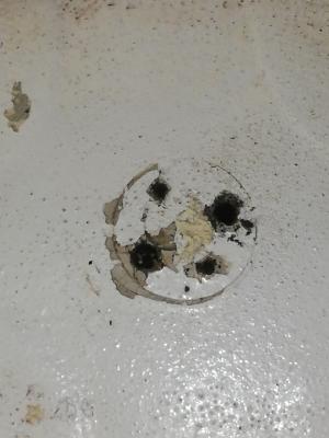

Ho tolto il golfare e la situazione è questa

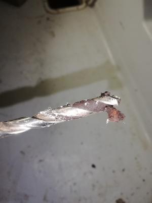

forte di tutto quanto imparato frequentando il forum, ho preso il trapano per aprire i fori e riempirli di epossidica. Ma è venuto fuori un detrito molliccio che sembra fatto di legno marcio e ...gomma?

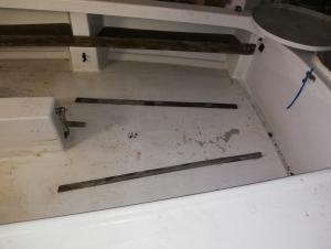

sono andato in barca, ho rimosso la vtr e il legno che a me sembrava marcio. ecco le foto:
questo il pozzetto

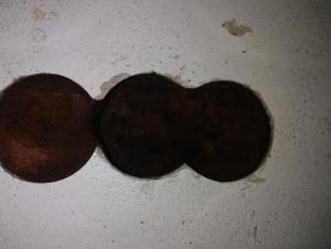

questa l'apertura nella vtr fatta con 3 passaggi con fesa a tazza

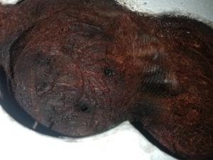

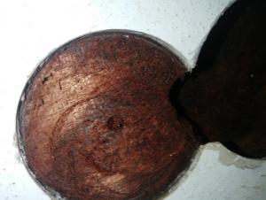

questo il dettaglio del legno dopo la pulizia della parte ammalorata.
Ora, secondo voi,
1 - devo aprire di più la vtr?
2 - sono arrivato a legno buono o devo rimuoverne di più
3 - a me sembra buono ma umido, ci metto una stufetta?
già che sei li....
sotto il pozzetto cosa c'è'?
non è proprio possibile pensare ad un sistema di viti passanti con contropiastra come dice Bullo?
