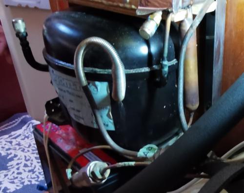

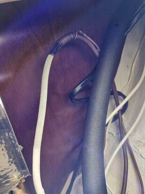

Il mio frigo sembra sia stato sempre sovraccarico, avendo il tubo di ritorno brinato o ghiacciato fino a vicino al compressore ed una resa bassa.
Le uniche indicazioni che ho trovato su come scaricare il gas sono queste:
(Section 3; Removing refrigerant)
Dice quindi di aprire la valvola sul condotto di aspirazione/ritorno, purtroppo però il mio compressore non ha predisposta una valvola nel ritorno ma solo nell'andata (e nel tubo di servizio).
Mi chiedo: lo scarico (o spillatura come la chiama Andros) si può fare anche dal tubo di andata o dal tubo di servizio?

La valvola il tuo ompressore ce l’ha eccome ed è pure ben visibile dalla tua seconda foto. Io comunque non farei nulla senza i manometri che costano pochi euro e comunque, bastava fare una piccola ricerca sul forum per trovare le risposte. Vabbè, capisco che è agosto

Grazie Orteip ma le 2 valvole che ci sono una è di servizio (immagino per la ricarica) e l'altra è l'andata verso il condensatore (va al tubo capillare).
Io mi chedevo se una spillatura si può fare dall'andata (considerando la maggiore pressione....)

Basta togliere il tappino della valvola "moncone" e spingere un po' all'interno con la punta del dito. Almeno nel mio frigo, ogni circa mezzo secondo di pscitt sono circa 10cm di ghiaccio in meno nel tubo di ritorno.

(04-08-2021, 16:07)rob Ha scritto: Basta togliere il tappino della valvola "moncone" e spingere un po' all'interno con la punta del dito. Almeno nel mio frigo, ogni circa mezzo secondo di pscitt sono circa 10cm di ghiaccio in meno nel tubo di ritorno.  Grazie Rob, in effetti mi sono reso conto che avevo male interpretato l'inglese, il documento parla della valvola di aspirazione di servizio quindi quella non normalmente collegata.
Questa mattina avevo anche provato a premere per 3-4 secondi ed avevo visto calare la linea di ghiaccio solo di 1-2 cm e mi sembrava ininfluente visto anche che il punto della linea l'ho visto variare pure con leggere correnti d'aria.
Ora che ho la conferma di non sbagliare, questa sera torno a bordo e ritento in modo più deciso...

Con spillature di circa 5 secondi seguite da 15-20 minuti di funzionamento per vedere stabilizzare la linea del ghiaccio, ho "ripulito" circa 2/3 del tubo.
Ogni 5 secondi circa nel mio caso corrisponde a circa 10 cm di indietreggiamento della brina.
Ho guadagnato 2-3 gradi di temperatura e ho incrementato la velocità di raffreddamento. Restano ancora circa 60cm, domani cercherò di arrivare più vicino possiabile al condensatore.

Mancano ancora 20-30 cm ma l'efficienza è rinata, prima l'evaporatore non riusciva a scendere sotto ì meno 12-13 gradi ora arriva a meno 17-18

Il problema sembrava risolto ma mi sono accorto che se c'è un lavoro intenso continuativo (tipo ieri caricato il frigo con giornata abbastanza calda) si riallunga la "linea del ghiaccio" lungo il tubo verso il compressore con conseguente riscadenza delle prestazioni.
Forse devo ancora scaricare un po' di gas oppure c'è qualche altro problema...

(09-08-2021, 12:13)BornFree Ha scritto: Una volta accertato che ci sai la giusta quantità di gas l'indiziato numero uno è il filtro saturo da rigenerare o sostituire Ma qual'è il filtro saturo nel mio impianto, quel bulbo a sigaro che si vede nella foto?

confermo il sigaro.
Cerca in rete "filtro molecolare"
