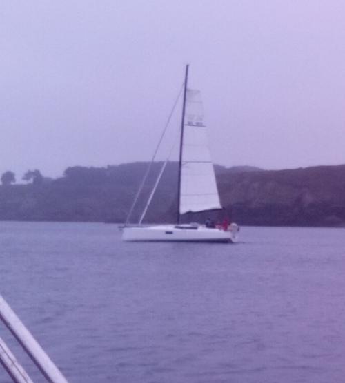

Un 44 in crociera famigliola con gommone E sup Smile
.jpg   Pogo 44 Sauzon.jpg (Dimensione: 41,02 KB / Download: 108) [/hide]
vicino a un 36, quattro signori tutti agguerriti.
ps campo boe di un villaggetto che compete spesso in "Il più bel paesino francese", notte a 11 euro; una parte delle boe sono messe apposta in acque poco profonde per riservarle alle barche piccole.

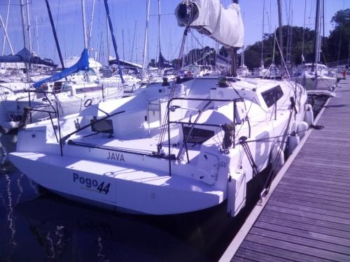

In diretta da Ste Marine dove c'è la fabbrica, un 44 con la tavola per mangiare in pozzetto Smile
Nel porto c'è anche un Pogo40 S4, un class40, poi dei 30, dei 36. Il wifi sembra a carbone per mettere le foto ci si sta un sacco, se interessano le metto sennò meglio Smile
