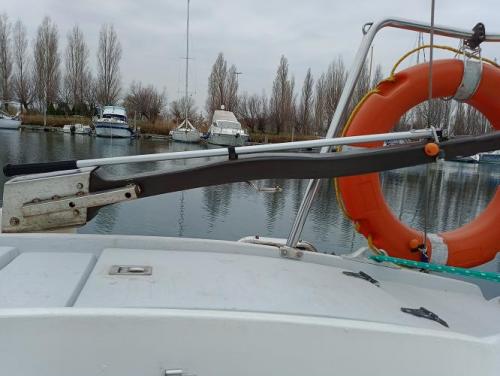

Questa è la barra timone ritagliata da un travetto di mogano dalle misure 7x5 e tagliato con seghetto alternativo poi con rotoorbitale a pareggiare/smussare le parti,lavoro fatto oltre 10 anni fà.[hide]     [/hide]
Bella!!
La curva è appena accennata.
Che trattamento hai usato?

A parte l'estetica, perchè quella piccola curva?

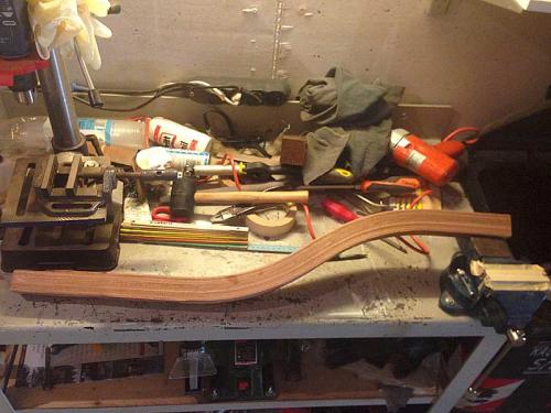

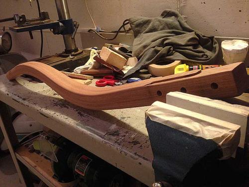

Questa con listelli curvati.
Stout, che legni hai usato?

(12-03-2022, 10:00)bullo Ha scritto: A parte l'estetica, perchè quella piccola curva?
Per fissare la staffa del pilota se no toccava il portello.
(12-03-2022, 19:05)stout Ha scritto: Questa con listelli curvati.
Bella.
(12-03-2022, 08:40)GioCo PN Ha scritto: Bella!!
Sent from my iPhone using Tapatalk
Solo impregnante per legno scuro.

Listelli di mogano da circa 4 mm.
Successivamente l'ho impregnata e non verniciata.
fatta inizio 2016, ad oggi ancora buona.
