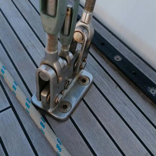

A dritta della mia barca è ormeggiato un GS40. Dopo aver letto questo thread sono andato a vedere l'attacco incriminato.
Eccolo:
[hide]     [/hide].
Se non ho capito male pur rimanendo avvitati alla contropiastra si sono tranciati (due per vetustà, due per carico di trazione eccessivo) i quattro bulloni a testa svasata per cui la piastra che tiene i terminali delle sartie è saltata. Giusto? Mi sa che devo avvertire di questo accadimento il mio vicino.

Proprio quelli. Comunque una soluzione simile (forse anche meno sovradimensionata) mi pare sia anche su alcuni X blasonati e sui 40.7 e si sono verificati problemi. Comunque non é la sezione resistente dei 4 bulloni ma la corrosione che frega e la testa svasata non aiuta
Eh si... vero che essendo 4 si possono ispezionare senza operazioni particolarmente invasive. Probabilmente basta mollare il sartiame e smontarli/rimontarli uno alla volta.
Da questo punto vista si tratta di una soluzione più manutenibile di altre.

Esatto. Per la precisione i 2 esterni erano quelli arrugginiti e i 2 interni sono quelli a cui è saltata la testa. La cosa che mi ha stupito è che mi sarei immaginato che quando hanno ceduto i 2 esterni, il carico laterale avesse piegato i due interni, facebndo sollevare la piastra nel versante esterno. Invece è saltata solo la testa nella sua parte intorno al foro esagonale. Come ben spegato nei messaggi precedenti forse è il tipo di bullone che non è ottimale.
In ogni caso, riflettendoci, forse è possibile controllare i bulloni uno alla volta (sempre che si svitino dopo 20 e più anni) senza dover mollare tutto. I rimanenti 3 bulloni, in condizioni di assenza di carico della vela aperta, dovrebbero resistere senza problemi per il tempo di un ispezione.
Sempre però che un ispezione visiva sia . c' è una cricca piccola, magari tra le filettature? o se c' è un pò di ruggine, quanto è grave?
Forse io li cambierei uno alla volta, tutti, e passa la paura (forse).
