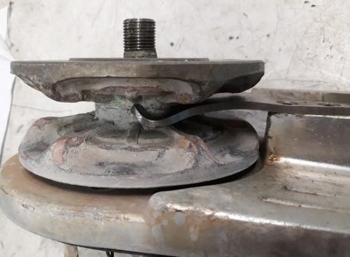

Dopo 17 anni di servizio, il salpa ancora del mio Dufour 40 ha iniziato a fare più rumore, ma continua a funzionare.
L'ho smontato e portato a casa per revisionarlo.
E' un QUICK modello ARIES da 1000 Watt, ora fuori produzione.
La QUICK dice che è stato sostituito dal modello PRINCE DP3
La catena è da 10 mm passo 30 mm
Allego alcune foto.
Devo ancora aprire il riduttore per vedere in che stato è.
Devo decidere se procedere con la revisione o sostituirlo con uno nuovo.

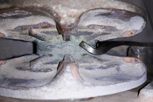

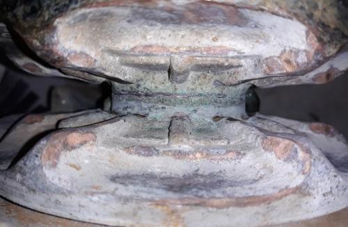

Che tipo di cuscinetto c'è sull'albero subito sotto il barbotin?
Il barbotin sembra un po' consumato, è il caso cambiarlo?
Consigli?

Mah se hai tempo pulisci tutto poi valuta il barbotin lo cambierei, il motore elettrico in che condizioni è? Se dentro la cabina sarà perfetto, il problema dei riduttori è che li vendono a caro prezzo ad un certo punto conviene acquistarne un salpa nuovo, il vacchio avrà corrosioni magari revisioni tutto e sul più bello si sfrantuma un qualche punto.
Per i cuscinetti non vedo grossi problemi piuttosto pignone e vite senza fine quanto saranno usurati?
Personalmente sostituirei, per fare un bel lavoro alla fine la spesa non penso sia molto diversa.
Passato lo stesso tuo calvario un paio di anni fa. Un conto è comprare un salpa identico a quello che c'è e sostituirlo, un conto è sostituire un precedente salpancora con un modello diverso. Nel primo caso compri, smonti e rimonti. Nel secondo invece occorre prendere misure, chiudere ed aprire nuovi buchi, calcolare distanze..... Insomma non è proprio una passeggiata. E per questo motivo che un paio di anni fa anzichè sostituire subito il vecchio salpa tentai sino alla fine di risistemarlo. Ho speso tempo e danaro inutilmente (anche grazie all'incompetenza del'azienda che rifece gli avvolgimenti al motore) In pratica rifeci tornire parti, cambiai cuscinetti, rifeci (su consiglio) gli avvolgimenti al motore e dopo aver speso 500 euro per una cosa che comunque prima funzionava me ne trovai una che non funzionava più...... Alla fine mi feci il segno della croce e sbarcai il vecchio salpa, resinai nuovamente il piano di appoggio chiudendo tutti i vecchi buchi e dopo aver fatto varie valutazioni di spazio disponibile acquistai il nuovo salpaancore. Avrai capito che se tornassi indietro acquisterei subito il salpa nuovo.

Solitamente i nuovi modelli della stessa casa mantengono fori e sagoma dei modelli che vanno a sostituire. Prova a verificare.
Dalle foto che hai inviato anch’io ritengo consigliabile sostituzione con nuovo.
(22-06-2022, 00:15)stravento96 Ha scritto: Solitamente i nuovi modelli della stessa casa mantengono fori e sagoma dei modelli che vanno a sostituire. Prova a verificare.
Confermo. Appena sostituito il mio vecchio Quick Antares 1000 con un Quick Aleph 1000. E' entrato alla perfezione nei vecchi 'buchi'.
Metti il nuovo e non pensarci più per altri 17 anni 32
Il barbotin è in bronzo, pertanto esente da corrosione. Gli puoi dare una belin con un attrezzo tipo Dremel e belin metallico.
