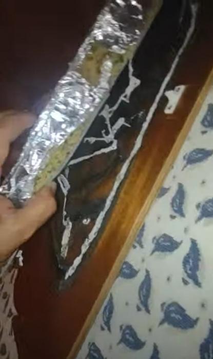

Si è staccato un pannello antirombo nella cabina destra di un Dufour 41 Classic appena comprato usato. Credo sia in lana di roccia o di vetro. cosa mi consigliate di usare come collante che sia certificato anti fiamma etc per riattaccarlo? il supporto dove incollarlo è in legno, metto una foto e un video:
[hide]https://photos.app.goo.gl/wvRRFr8FVBHqAUJY8[/hide] osculati CODICE 65.100.02 sembra adatto, ma esiste un qualcosa che compro sotto casa in ferramenta che vada bene lo stesso? tipo un bostik, ma che codice? ne esistono 3000 . addirittura per caminetti. avete dei codici precisi da consigliarmi?
Bostik, aspetta 20 minuti dopo aver dato la colla prima di incollarlo.
Fatto due anni fa con pannelli acquistati online e un lato adesivo. [hide].[/hide] È IMPERATIVO preparare le superfici a dovere con pulizia con acetone e leggerissima carteggiata con grama fine.Nessun problema nemmeno su quelli incollare in orizzontale.
Ottimo solo i schei non sono gli stessi a ocio 3 volte di più.
Che tipo di bostik ? il superchiaro va bene? ne fanno cento modelli tra colla, siliconi, . scegliere un consiglio farebbe comodo.
Bostik super chiaro, adesivo universale superforte, presa rapida. Stenderlo su superfici sgrassate, pulite e asciutte, lasciarlo asciugare per 10/ 40 minuti, poi unire.
Aggiungo che il bostick va messo su entrambe le superfici e come giustamente dice bullo, va lasciato asciugare per oltre 10 minuti, in funzione della tempreatura. le istruzioni sulla confezione sono molto chiare
