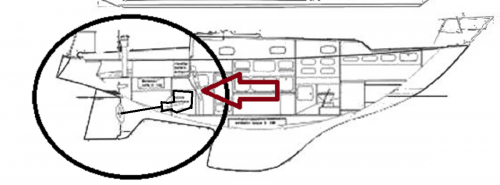

ho la barca in acqua e voglio smontare il motore entrobordo Farymann P30M. Premesso che non seguirò le procedure del manual repair (che ho) ma ci darò dentro di flessibile e martello perchè tanto lo devo buttare il mio problema è quello di non far affondare la barca.
La trasmissione tra motore ed elica è infatti diretta e l'elica è collegata all'asse motore, se ho capito bene, tramite due flangie imbullonate insieme (mancione e platorello) e la mia paura e che smontando questa parte possa entrare acqua dall'alloggiamento dell'elica.
Questo timore è dato dalla mia assoluta ignoranza su cosa impedisca all'acqua di entrare e vorrei quindi chiedervi come quali cautele possa usare per evitare l'evento, considerato che vorrei tenere l'elica montata per montare un nuovo motore.
Considerando che non voglio tirare fuori la barca dall'acqua ne portarla in un cantiere causa la mia ligurità non provate a convincermi. Ogni soluzione "tapullo" è ben venuta. Grazie a chi vorrà aiutarmi.

Ma visto che sei irremovibile a farlo, il mio consiglio è di legare il mancione che è collegato all'invertitore di modo che l'asse non si fili dalla barca facendo entrare acqua e provocare danni al timone e all'elica...
Smiley33
Possiedo un Pierrot (cantieri Mariveder) del 1975 motorizzato Farymann A30, con un sistema di trasmissione direi uguale al tuo.
L'asse dell'elica è fissato al mancione, per cui se svincoli l'invertitore (io ho un parastrappi intermedio), l'asse potrà arretrare solo di pochi centimetri ma non potrà sfilarsi, e quindi l'elica non arriverà nemmeno fino al timone, andando il mancione ad aderire e bloccarsi alla cuffia, che continuerà a garantire la tenuta.
Considera che anni fa io ho sostituito in emergenza la cuffia di tenuta senza alare la barca.. si tratta di un'operazione da organizzare, munendosi di tutto il necessario, compresa una buona pompa di sentina, che ho gestito - pur non avendolo mai fatto prima - con facilità e senza correre il rischio di allagare e affondare la barca.. in quel caso, ho assicurato per mia tranquillità l'asse dell'elica con una cima, in modo da evitarne l'arretramento, smontato il mancione.
Quindi, per il noto principio "meglio prevenire che affondare", concordo col consiglio di "faber" di assicurare l'asse con una cima per evitarne l'arretramento, con un'unica precisazione: nella mia barca l'asse non si sfila che dall'interno, rimossa l'elica, e non scorre perso poppa, andando a fermarsi comunque sul timone con uno spostamento di non più di 10 centimetri..

Se non sai cosa impedisca all'acqua di entrare, prima di toccar qualsiasi cosa assicurati che il pezzo che rende stagno il punto di passaggio dell'asse attraverso lo scafo sia un premistoppa tradizionale, oppure una cuffia Volvo/Radice e compagnia. Se dovesse essere un giunto a soffietto e anello inox a pressione quando togli il motore ti si allaga la barca.
bv r
Qui le cose si complicano, non so se riesco a capirlo. Se faccio una foto e la posto qui si può capire?
E dopo che sradichi via il vecchio come tieni fermo e centrato l'asse nell'astuccio per l'allineamento? questi lavori falli a terra così verifichi l'asse che potrebbe essere camolato poi la tenuta, la boccola idrolubrjcata in uscita sullo scafo, poi degustibus.
P.S ho già visto barche smotorate che alla fine hanno montato un FB. Per varie complicazioni, ed incoscienze.
Rob allude ai diversi sistemi di tenuta sull'asse e si, se posti una foto è sicuramente meglio.
Ti suggerirei anche di smontare i pezzi principali dal motore invece di andare di flex selvaggio per diversi motivi: potresti rivendere i pezzi usati, sicuramente sbarcare i pezzi senza combinare guai è più facile, non forzi niente ed eviti di danneggiare la barca.
