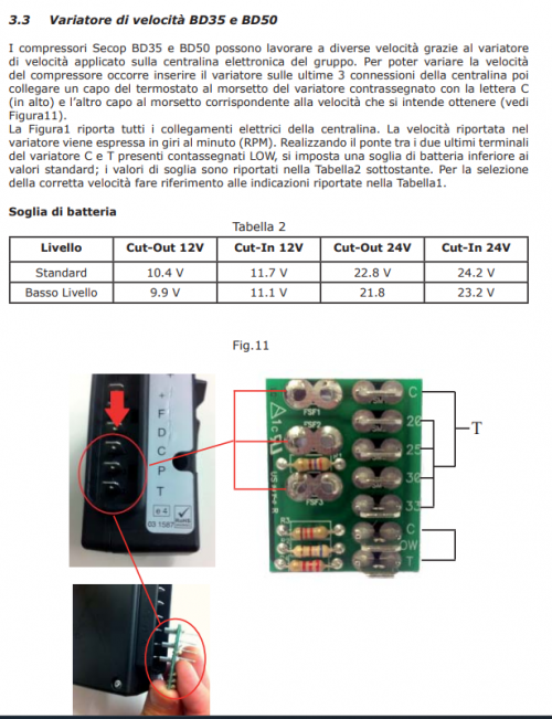

Io stamattina per provare ho staccato il caricabatterie ed ho collegato l'accrocchio di cui ho postato la foto nel msg 14 alla centralina e poi ho collegato un cavo del termostato alla C e l'altro al polo immediatamente successivo (2000). Il compressore è partito e immagino che così vada a 2000 giri. Resta il dubbio su come debba fare per mettere la protezione delle batterie al minimo. Forse i cavi anzichè attaccarli ai primi due poli li attacco agli ultimi due (low level)? Si ma se poi così fosse porto al minimo la protezione della batteria (dovrebbe staccare a 9.6 e attaccare a 10.9) ma cosa devo collegare per variare i giri del motore? Forse che mettendo low level si esclude la possibilità di regolazione e il motore può andare solo al minimo (2000 giri)?
Ora comunque faccio lavorare le batterie e vedròo stasera/domattina che succede

Chiarito l'arcano (errore mio 17).
Lo schema e' ELOQUENTE : la resistenza (il potenziometro) va messo sul PIN C che va al termostato e serve per i giri del compressore.
Quindi, a differenza di quanto scritto nel msg #35 (che non riesco a correggere ... sigh), riporto correttamente quanto segue :
C - P ha le resistenze di configurazione protezione batteria :
R2 oppure (9) kΩ di fig. 4 per i voltaggi opzionali di protezione batteria (dipende dalla centralina)
C - T e' il termostato ed ha possibilità' di avere un potenziometro (o resistori corrispondenti) :
R1 oppure (8) Ω di fig. 5 per le velocità' compressore
Il termostato, fa il suo mestiere e al di la' della resistenza ... lui attacca / stacca (cioe' motore compressore : collegato / non collegato ... accende / spenge ... ON / OFF ... corrente passa / NON passa).
Se C - T e' collegato assieme (come ci ha mostrato @gabriele msg #26) ... il compressore va di continuo perche' ha sempre l'assenso
Spiegato tutto molto bene qui : [hide]VitifrigoDanfoss[/hide]

Ottima la spiegazione postata. Quindi dopo aver collegato i cavi del termostato in base alla velocità se voglio impostare un livello basso delle batterie devo realizzare un ulteriore ponticello tra gli ultimi due poli dell'accrocchio. Ho capito bene?

@kitegorico tu hai un accrocchio (oramai si chiama cosi') diverso ...
Ti darei ragione ... e imho (ma non ho conferme salvo quanto scritto) se fai un ponticello fra gli ultimi due poli del tuo accrocchio sembrerebbe che tu vada nel LOW-LEVEL o basso livello 9,9 stacca e 11,1 riattacca.
Prova ... (male non gli fai)
@sergiot tu hai una configurazione che fa andare compressore a 2500 giri (vedo da foto 1) e che quindi assorbe (specialmente in spunto) di più'.
Puo' essere che le tue batterie (che vedi buone ma bisognerebbero vedere nel momento) non reggano quello spunto e proverei a metterlo a 2000 giri (come consigliato da vecchi 3d ... si accende più' a lungo ... ma consuma meno e alla fine va tutto meglio).
Inoltre considera i cavi (vedo delle buone dimensionali' nel tuo impianto) che potrebbero essere un po' invecchiati e per distanze infime (6 mt si fanno in un attimo) son richiesti già' i 6 mmq.
Magari e' ossidata la parte che va dalla centralina al compressore (controlla bene anche quel tratto che non si vede nelle foto e non so quanto distante).
Per ulteriore prova ... porta due cavi da emergenza start (quelli con i coccodrilli da 25/35 mmq) ed attacca il frigo a quelli ...
(25-07-2023, 11:24)sergiot Ha scritto: Quindi , come dice Kitegorico, se prendo un pezzo di filo elettrico e collego C e T elimino ogni resistenza? Ma C è T collegano il termostato che quindi non funziona più?
Si ... elimini resistenza (quindi minimo dei giri) e dai consenso facendo andare in continua (come @gabriele ha postato) ma la tua centralina mi par ulteriormente diversa ...
Considera che la connessione C-T ha due funzioni (stesso cavo) :
1) il termostato fa attacca/stacca (una funzione)
2) la resistenza fa i giri (stesso cavo ma seconda funzione)

(25-07-2023, 11:22)kitegorico Ha scritto: Ottima la spiegazione postata. Quindi dopo aver collegato i cavi del termostato in base alla velocità se voglio impostare un livello basso delle batterie devo realizzare un ulteriore ponticello tra gli ultimi due poli dell'accrocchio. Ho capito bene?
Si, sembrerebbe di si. Ponticellare C e T dell' "accrocchio"...
