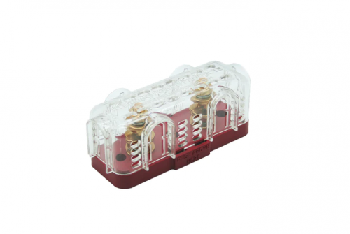

Azz ! Carucci ... Non ho speso pochissimo neanche io (ca. 100 euro x 2 box Sterling Power [vedi foto] sempre fusibili ANL esclusi) ma sempre meno ...
@AndreaB72 Bello questo box ...

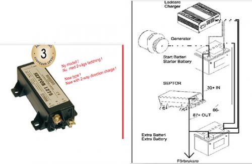

No, aspetta: di gente che non tocca mai terra con le batterie al piombo ce n’è quanta ne vuoi Smile Ma volevo fare un esempio pratico del perché fanno bene a restare sintonizzati anche i "refrattari/cassandristi". Qualche anno fa diedi una mano a un amico per trovare il pezzo qui sotto (la diagnosi diceva che il responsabile del malfunzionamento era quel pezzo). E’ solo un combinatore, ma era fuori dal circuito dei fornitori di nautica (pare che il produttore lavori soprattutto per ambulanze) ed era bello costoso.
L’amico è stato contento perché non voleva rotture e in 10 minuti ha riavvitato 4 viti, attaccato i cavi, e finalmente gli funzionava tutto. Ma col senno di oggi, con uno sforzo minimo e un centinaio di euro di differenza, avrebbe avuto un motivo in più per fare la stessa cosa (meglio) con un buon DC/DC da 30A. Anche chi oggi campa bene col piombo, ogni volta che deve comprare qualcosa (es. charger), fa bene a dare un occhio anche alla compatibilità col litio. Di solito la hanno i modelli comunque migliori, anche per il piombo. Un battery monitor buono (con shunt decente e possibilità di cambiarsi gli esponenti) serve anche a chi usa il piombo.
