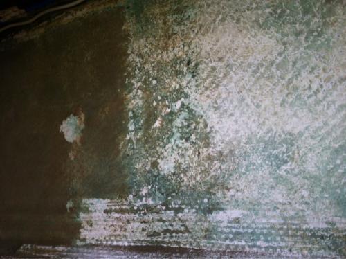

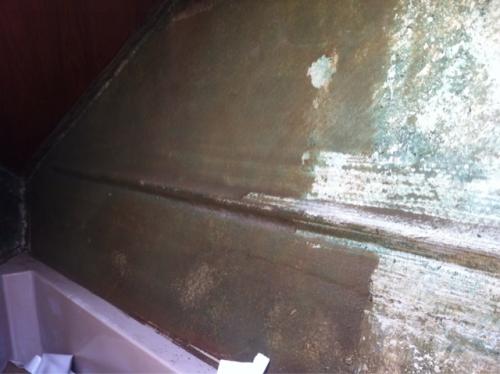

Si inizia! E naturalmente, i problemi escono! Prima foto, partendo da sx: la fiancata della cabina di prua dopo aver "tolto" il solito rivestimento; una striscia dove sono appena passato con il raschietto; una parte dove son passato con carta vetrata da 40...
Arrivare fino in fondo così mi fa venire i brividi... Come suggerito da Andros non mi spiacerebbe usare uno sverniciatore ma ho notato che non c'è gelcoat all'interno e i rivenditori cui ho chiesto uno sverniciatore me lo hanno sconsigliato per tema di possibili danni alla vetroresina. La teoria di Andros, secondo cui i danni potrebbero derivare da una lunga esposizione allo sverniciatore ma non con i tempi brevi necessari mi convince ma sapendo che ci sono infinite "ricette" per ste cose, cosa si dovrebbe usare come genere /marca di sverniciatore e con quali tempi? Oppure, tenendo conto che vorrei usare per la maggior superficie possibile i pannelli di compensato da 4 mm rivestiti, lascio com'è e pulisco solo i punti dove incollare i listelli di supporto (serrette?) e quel che rimane sotto lo lascio ai posteri?
Qua a Trieste per ora non riesco a trovare nemmeno il famoso polietilene espanso a cellula chiusa autoadesivo, motivo per cui mi sto orientando sui pannelli di compensato. Uno dei problemi è che non ho presente il materiale e usando "polietilene" i commessi mi guardano come fossi un marziano... Qualche nome commerciale odierno? Grazie!

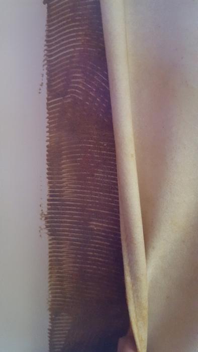

mi collego direttamente su questa discussione per non crearne un'altra (spero di non sbagliare91); ho cercato nel forum ma non mi pare che sia stato trattato esattamente il problema che vi pongo.
Ho acquistato un comet 111 dell'81 ovviamente con i suoi problemini tra cui i rivestimenti degli interni che nella mia più totale ignoranza dovrebbero essere in alcantara.
Una parte degli stessi è montata su pannelli in legno avvitati e lì non è stato un problema; smontati, puliti con belin morbida e sapone neutro sono tornati come nuovi.
Il problema si pone per quelle parti dove il "tessuto" è stato incollato direttamente allo scafo; sinceramente non ho idea del collante usato e ho la vaga impressione che tolto il tessuto dovrò raschiare e/o andare di rotorbitale per togliere il suddetto collante (che oltretutto si stà polverizzando).
Quello che vi chiedo è se, una volta tolto il vecchio fondo, che tipo di colla devo utilizzare per fissare l'alcantara (che pulirò) allo scafo?

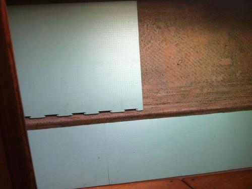

Proseguo con i lavori: ho rinunciato all'uso degli verniciatori per il fatto che sono a raschiare sulla vetroresina, malamente coperta da una sottilissima mano di colore (di sicuro non è gelcoat) che è sufficiente intaccare per vedere la fibra di vetro... e non mi sono sentito di rischiare la gara fra chi cede prima! Quindi mi sono armato di raschietti vari e, sorpresa, il migliore che ho trovato è stato quello da "vetro": [hide]
.jpg   raschietto.jpg (Dimensione: 29,03 KB / Download: 58) [/hide]
A differenza di quelli a "tirare" tradizionale, con cui stavo facendo una fatica bestiale con risultati scadentissimi, con questo ho fatto bene e in fretta. Bisogna prenderci un attimo la mano ma poi ho tolto la vecchia colla a "foglio". Poi, dopo lunghe meditazioni, letture e telefonate, ho optato per usare del polistirene estruso a cellula chiusa, ovvero quello che vendono come fondo per i parquet. L'idea iniziale era di farne dei pannelli rivestiti da fissare con il velcro. L'idea me l'ha passata l'ADV Lacamomilla e l'ho trovata splendida ma quando ho cercato di assemblare il pannello di polistirene sono andato in crisi. Soprattutto, ho pensato di non aver bisogno di pannelli da staccare! Ma l'idea dell'isolante mi è piaciuta e spero che regga assai di più della vecchia gommapiuma. Adesso sto tagliando i pannelli di misura e l'incollo con un adesivo stile "mille chiodi pattex" con una spatola dentata e mi sembra stia venendo bene, con un fondo molto liscio, regolare ed isolante. loro pensiero che ho tolto dalla mia mente: la colla che uso "resiste all'umidità" ma non è adatta ad essere impiegata sott'acqua. E ho deciso che se la cabina di prua dovesse essere colma d'acqua, la tappezzeria che si scolla sarebbe l'ultimo dei miei pensieri! [hide]     [/hide]
Federico
