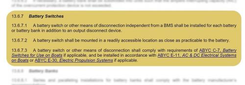

Se ho capito bene, nello standard ABYC per Litio (E13 del 2022) devono aver fatto il tuo stesso ragionamento, sui cavi tra le batterie dello stesso banco. Non ho pagato i 500$ per il testo completo, ma nei frammenti che si trovano vedo che i fusibili multipli li prevedono come eccezione, nel caso in cui non si riesca a restare sotto la capacità di interruzione del main fuse:
Dato che è un’eccezione, la regola sarà che ne basta uno solo, e che i max 7 pollici in cui metterlo li misurano dal busbar, o dalla fine del banco LFP. Fin qui la protezione contro l’evento fusione dei cavi. Altri punti sugli elementi del parallelo mi sembra che non ci siano, se non questa previsione di switch manuali indipendenti dal BMS:
