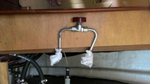

Tra il serbatoio e il motore, più precisamente tra il serbatoio e il prefiltro, esiste una valvola di sicurezza per chiudere il passaggio del gasolio in caso di necessità. Se trovo la foto la allego

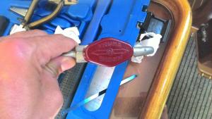

Ecco le foto della valvola montata sulla mia....
