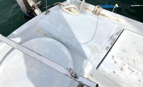

Vorrei sistemare la coperta di un vecchio meteor che è parecchio disastrata e vorrei chiedere il vostro parere.

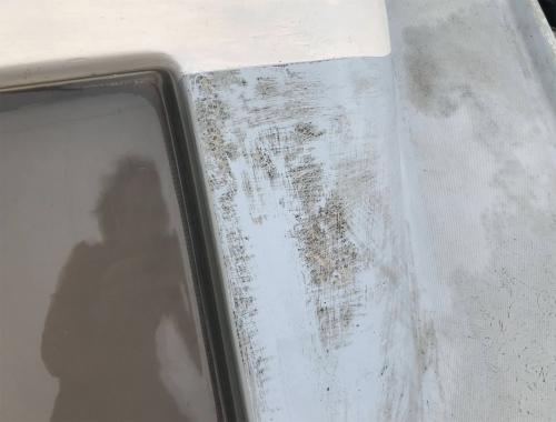

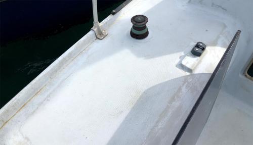

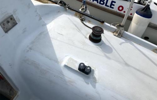

Probabilmente il vecchio proprietario ha riverniciato sopra il gelcoat ed ora, dopo tanti anni, la vernice sta andando via - in alcuni punti vedo addirittura la vetroresina. Allego delle immagini cosi riuscite a capire bene la situazione.
Ho letto centinaia di post (su questo e altri siti) e mi sembra di capire che la cosa più economica, sensata e realistica sia questa:
1. Levigatura (levigatrice orbitale) di tutta la coperta per togliere vernice celeste in eccesso e ritornare al gelcoat. Togliere tutta la texture antiscivolo (ci sono delle imperfezioni e zampe di gallina che se riparate creerebbero delle zone senza texture).
2. Scavatura delle zampe di gallina, imperfezioni e fori profondi con un dremel, riempimento con filler (10 10 CFS + addensante 2 oppure microfibre naturale). Levigatura per portare a filo
3. per le parti di coperta soffici, fare dei fori e riempire con schiuma (quale? potete consigliarmi dei prodotti?). Chiudere bene i buchi con 10 10 CFS + addensante 2
4. Applicazione 2 mani di 10 10 CFS a rullo per impermeabilizzare la coperta
5. Applicazione Nautilus Epoxy Light Filler per scovare ogni piccola imperfezione
6. Applicazione di n.3 mani di Deco-deck®
7. Applicazione di una mano di Deco-deck®+Antiskid Powder nelle parti dove prima c'era la texture anti-scivolo. (oppure kiwi grip)
Cosa ne pensate?

Puoi lavorare in acqua senza problemi MA devi fare una copertura ben fatta. In cui non si formi condensa che gocciola in coperta o peggio che passi acqua se piove.
In termoretraibile meglio.
Io non amo i prodotti "tutto in uno" ma son gusti miei e capisco che non tutti hanno voglia di litigare con primer sottosmalti e smalti, tutti rigorosamente bicomponenente e rigorosamente poliuretanici.
Per la coperta, nelle zone in cui flette, fatti un favore, taglia la parte superiore e sistema come si deve inserendo un nuovo termanto e resinando, se invece vuoi rappezzare per vendere va bene la schiuma, iniettata con l'apposita pistola e con fori a pochi cm di distanza l'uno dall'altro.
Ciao Argo 74, grazie mille per il tuo parere, ho un paio di domande:
- quando parli di prodotti "tutto in uno" ti riferisci al DecoDeck? se capisco bene mi stai dicendo che è meglio usare un primer bicomponente poliuretanico (tipo Nautilus Epoxy Primer) e poi sopra uno smalto poliuretanico bicomponente (tipo Nautilus Polyurethane Enamel). Giusto? pennello e rullo andrebbero bene?
- le zone della coperta in cui ho perso rigidità sono in realtà quelle verticali a lato del boccaporto. Credo che l'acqua sia infiltrata attraverso dei fori realizzati per tenere delle placchette (che vedi nella prima foto che ho caricato). Anche in questo caso consigli di tagliare e mettere nuovo termato?
se sei in zona veneto sarei curioso di vedere come fai il lavoro, visto che potrebbe interessare anche a me in futuro

mi riferisco come "tutto in uno" a qualunque cosa che non sia primer+sottosmalto+smalto seguendo pedissequamente le schede tecniche.
io uso International perchè son abituato. Ma molte ditte han prodotti validi.
IL lavoro se fatto a rullo e con calma viene ottimo.
Se vuoi fare il lavoro bene taglia e rimetti il termanto.

La schiuma iniettata (poliuretanica) si sbriciola dopo poco, non usarla. Lavorare in acqua si puo', ma di certo corri il rischio dell'umido che tanto bene non fa alle vernici e alle resine. Nei punti "molli", fai come ti hanno consigliato, taglia, incolla PVC (termanto fa molto anni '80!) e ricostruisci la vetroresina. Se fai questo lavoro dall'interno (tagli la pelle inetra, non quella esterna) non ti devi preoccupare troppo di rifinire la riparazione e magari con una stufetta potresti lavorare facilmente anche con la barca in acqua.
Detto questo, da stazza il Meteor credo abbia coperta e scafo monolitici in vetro e resina poliestere, quindi mi sembra strano che ci sia schiuma, a meno che non sia stata riparata in passato (fuori stazza?).
