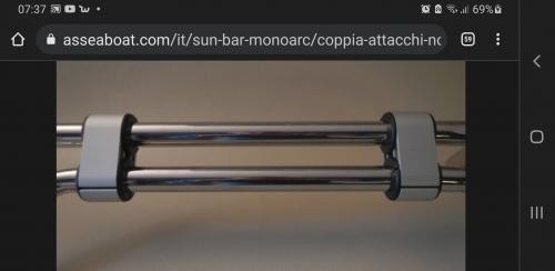

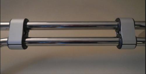

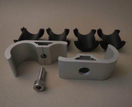

Chiedo se qualcuno sa dove trovare i giunti che permettono di agganciare due tubi del bimini parallelamente tra loro, in modo molto tenace.
In particolare dovrei fissare due tubolari di diametri diversi, uno da 28mm e l'altro da 25mm (male che vada due da 28mm).
Gli unici che ho trovato sono quelli delle foto allegate che hanno anche gli adattatori per diametri diversi, purtroppo il venditore non li vende singolarmente ma fanno parte di una struttura che realizza lui e propone in blocco.
Ho cercato ovunque, in genere si trovano soltanto quelli utilizzati per realizzare espositori, in alluninio scadente o plastica, non adatti per l'uso in ambiente marino.
Saluti

Grazie mille.
Il prodotto del primo link non è abbastanza massiccio visto che sarebbe il perno di giunzione a reggere i pesi.

Io per il mio roll bar, dopo lunga ricerca, ho usato questi:
(10-01-2022, 00:32)marbergami Ha scritto: Io per il mio roll bar, dopo lunga ricerca, ho usato questi:
Grazie.
Come ti sei trovato con questi morsetti?
Ho dubbi su questa soluzione perchè il carico viene sostenuto solamente dall'asse di giunzione tra i due corpi del giunto stesso.
Hai foto?
(10-01-2022, 08:38)pakovero Ha scritto: Grazie.
Hai foto?
Mi spiace, non ho foto disponibili e la barca è lontana.
Io però ho fatto salire i montanti agganciandoli sul balcone di poppa, e questo giunto ha contribuito a mantenere in posizione il montante, non a sostenerlo.

Sono arrivato anche io alla conclusione che quella di rinforzarli con due saldature potrebbe essere una buona idea.
È quasi incredibile che questi in foto siano introvabili !
Li trovo esteticamente puliti, non presentano pericolosi angoli o bulloni e sembrano essere anche molto robusti.

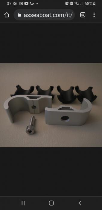

Se è roba assaeboat è probabile che si possano trovare solo da loro. Hai provato a contattarli?
Ovviamente preparati ad un preventivo da gioielleria.
(11-01-2022, 10:33)kitegorico Ha scritto: Se è roba assaeboat è probabile che si possano trovare solo da loro. Hai provato a contattarli?
Grazie Kitegorico, complimenti per i tuoi video, sono icritto al canale..
Asseaboat non vende separatamente questi morsetti. Tuttavia non credo che li facciano costruire per loro, sono convinto che esista il venditore sul web ma è difficile trovarlo, potrebbe operare in qualsiasi altro settore.
Inoltre questi oggetti vengono chiamati in tanti modi diversi come giunti paralleli, giunti doppi, morsetti per tubi, ecc.
