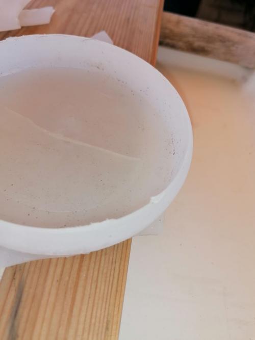

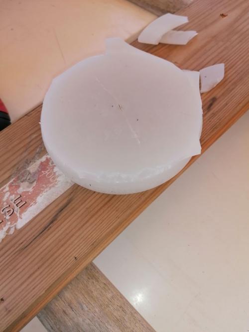

Sul mio Oceanis 411 al timone di emergenza si accede togliendo un tappo a pressione situato sulla coperta sotto la seduta centrale di poppa (che è amovibile)
E' un semplicissimo tappo di plastica che si innesta a pressione, ma non riesco a trovarlo. Negli anni si è completamente rotta la flangia esterna che consente di tirarlo via e vorrei sostituirlo
ecco ciò che ne rimane dopo che nel toglierlo ieri son venuti via gli ultimi pezzi della flangia che ancora resistevano

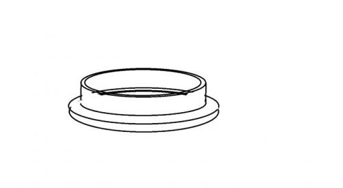

Per capirci, era fatto così (anche se la parte a contatto con il buco nella VTR mi sembra leggermente bombata e non dritta come nel disegno che ho fatto).

Ma il problema è trovare l'originale o farne costruire una ? Trova un tornitore e fattela fare in resina cetalica od anche compensato, in inox ti serve invece un saldatre un tondo di lamiera da 2mm e 20 mm di altezza per il tubo che si deve incastrare nel foro , 4 punti di saldatura e monti, Ta e provincia non mancano maestranze.
Se poi cerchi qualcosa di pronto cerca i tappi dei tubi industriali, sono alettati e quindi si adattano a + diametri di vari colori.

Preso su Ali Express (4 pollici bianco). E' in morbido silicone. Arrivato ieri. Perfetto. Ne ho ordinato un'altro per chiudere un altro buco sotto il tavolo del pozzetto.
