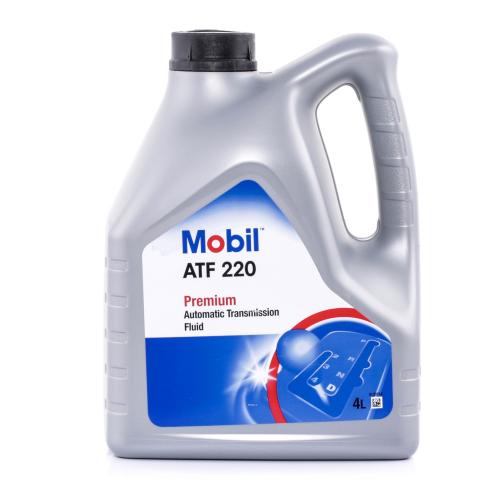

Io sul mio invertitore idraulico Wurth-Zf utilizzo questo che rispetta le specifiche da libretto Volvo Penta
MOBIL ATF, 220 142837 Olio cambio automatico
ATF II, 4l, Rosso
Acquistato su auto-doc.it
