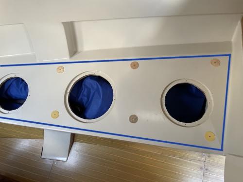

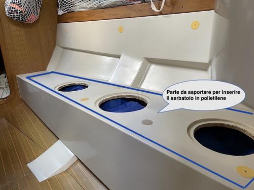

il mio Comet 303 ha i serbatoi dell'acqua flessibili sotto la panca di dritta e benché costino poco e siano di semplice sostituzione non mi hanno mai soddisfatto perché sono spesso causa di problemi: capacità inferiore alla nominale, perdite e rotture dopo pochi anni dalla sostituzione. Avrei deciso di fare un lavoro definitivo installando un serbatoio in polietilene fatto su misura. Il problema, per cui chiedo un consiglio agli ADV è che per fare questo devo asportare la parte superiore della seduta, sotto la quale c'è il serbatoio. Come si può vedere dalle foto allegate, dovrei tagliare la parte superiore (controstampo) poi far fare il serbatoio su misure e installarlo nel vano.
Le mie preoccupazioni, a parte il costo, che devo verificare, riguardano principalmente il rischio che togliere quella parte possa incidere sulla struttura (credo di no, ma non sono sicuro).
Dal punto di vista della fattibilità non mi pare problematico: taglio la parte, installo il nuovo serbatoio, resino delle staffe che mi permettano di fissare una nuova seduta in legno dello spessore di quella asportata.

Allego le foto della seduta con indicata la parte che sarebbe da asportare e un dettaglio dello spessore.

@magellan, Io ho un 333 che credevo fosse simile al 303 ma mi sbagliavo, il mio ha il serbatoio rigido in polietilene di serie, e la panca ha la seduta amovibile realizzata in legno e avvitata alla struttura inferiore esattamente come vuoi fare tu.
Io penso che la modifica la puoi fare tranquillamente, magari metti qualche traverso che ti fa da irrigidimento.

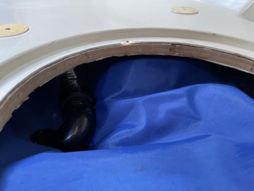

Da quanto vedo sui bordi delle botole c'è un sandwich riempito di balsa.......
Come è la stessa VTR in corrispondenza dei tagli che andrai a fare?
Potrebbe essere necessario riempire aggiungendo materiale.
Tutto si fa ma potrebbe essere un lavorone.
Non ho fatto carotaggi, ma ho l’impressione che tu abbia ragione e che si tratti di sandwich di balsa (o di altro materiale in fogli). Quindi in corrispondenza dei tagli dovrei trovare esattamente quello che si vede sui bordi delle botole (in realtà, osservando i bordi, si vedono segni di taglio non di riporto di materiale). Considerato poi che si tratta di lavorare all’interno della barca, non vedo problemi che possano essere causati dall’umidità.
