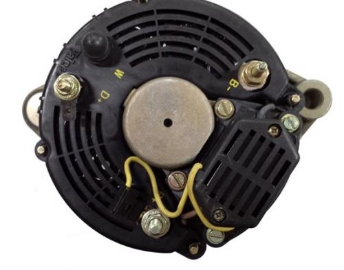

RE: Caricabatterie di Bordo da CC a CC
Seguirei le indicazioni di AndreaB72 di cui al msg #5 e, aasolutamente farei comandare la BM che e' l'unica che il regolatore su alternatore DEVE conoscere.
Altrimenti decade un po' la funzione del DC-DC che deve isolare la BM dalla BS permettendo (tipicamente) anche diversi voltaggi / tipologie ...
Farei giusto una annotazione (da praticone quale son io eh ... mi potrete poi smentire e spiegare tranquillamente che a me fa piacere imparare) in quanto nel mio alternatore il cavo giallo ed il D+ son due fili differenti.
Quindi, come ho fatto anche io, ricollegherei il cavo giallo sulla batteria motore (praticamente, dimensionamenti cavo permettendo, va riattaccato sul B+ che ha gia' un 35/50 mmq abile a non avere cadute di tensione (e quindi 3 cm ?!? cioe' dove si trova tipicamente quando compri alternatore nuovo).
Io, che ho un Victron Orion DC-DC da 30A che non nessuna necessita ne' di D+ ne' di cavo giallo, l'ho staccato dal banco servizi dov'era prima (in realta' era sullo splitter Sterling PSR122) ed ho riattaccato diretto sul B+ ottenendo gia' 14,3 - 14,4 che e' gia' anche troppo per la mia BM che e' un Optima BLUETOP.
Nel mio alternatore (equivalente al tipico Volvo Penta cioe' Valeo anche se l'ho cambiato da non molto), il cavo D+ va al quadro (per la corretta l'eccitazione va alla spia).
Quindi il cavo D+ e' diverso dal cavo giallo (non ricordo ma mi sembra marrone ed e' anche etichettato come 61 ?!?).
So che su alcuni DC-DC vogliono proprio il D+ (proprio lui e non il cavo giallo) che gli va collegato ma dovrebbe (per quanto ne so io eh) servire solo per capire che alternatore sta caricando.
Un esempio di questo DC-DC che vuole il D+ e' il NDS PowerService sia GOLD che altri ...
Complimenti per la ricerca del Dstek che non conoscevo minimamente ... pero' non ho trovato il manuale che credo sia l'unica cosa che fa fede (e dovrebbero aver spiegato dove attaccare ... o no ?!?).
(Questo messaggio è stato modificato l'ultima volta il: 10-11-2022 13:52 da ....)
IL D+ (da non confondere con cavo giallo, avranno utilizzato lo stesso colore) in questo caso e'utilizzato solo per capire che alternatore carica ("wiring to ignition circuit" e non per gestire corrente).
Il cavo giallo e' un'altra cosa ... e va bene alla BM (cioe' tipicamente al B+).
Guarda NDS PowerService ... son fatti uguale uguale
(Questo messaggio è stato modificato l'ultima volta il: 11-11-2022 12:50 da ....)
Facendo un po' di chiarezza: il D+ serve ad eccitare l'alternatore e farlo partire.
Poi c'è il cavetto "giallo" che invece serve a dire al regolatore a che tensione sono le batterie (per questo è un cavetto separato: se usasse il cavo di potenza non "sentirebbe" la caduta sul cavo stesso).
La tua perplessità sulla salute della batteria motore è giusta, infatti un alternatore in teoria dovrebbe caricare un solo banco. Quello che salva tutti è che le batterie al piombo sono tanto stupide quanto l'alternatore per cui sono relativamente sorde all'overcharge.
Come diceva Pietro, di solito si mette il cavetto giallo (e anche il D+) sulla batteria servizi perché altrimenti l'alternatore non riuscirebbe a caricarla. La ragione è che altrimenti sentirebbe la tensione più alta della batteria motore (che si carica velocemente) e smetterebbe di erogare.
Ovviamente per tutto il periodo in cui la batteria servizi si sta caricando e quella motore è carica, quella motore si sovraccarica.
Il fatto che con il regolatore stupido non vedi correnti alte è perché appunto si basa su un differenziale di tensione che in teoria parte da sotto i 10V (non da 12.5V).
Il CB da banchina invece ha una prima fase di bulk dove regola la tensione per erogare il massimo della corrente (invece di settare la tensione fissa e la corrente va di conseguenza).
Quando metti un DC/DC risolvi questo problema perché: il DC/DC ha uno stadio di boost che alzerà la tensione della batteria motore per ottenere il massimo della corrente (come il CB da banchina); la batteria motore andrà giù di tensione a causa del carico ma questo verrà compensato dall'alternatore - più il DC/DC "succhia", più la tensione della batteria motore tende a scendere, più l'alternatore eroga (e siamo tutti contenti perché di fatto la corrente dell'alternatore va direttamente nel DC/DC).
Il punto fondamentale è che la batteria servizi non deve essere in contatto con l'alternatore, che deve "vedere" solo la batteria motore.

Tommaso, l’alternatore originale Vp che avevo ache io sente lo stato delle batterie dal quel cavo giallo collegato volutamente alle batterie servizi che generalmente sono quelle meno cariche, più l’alternatore sente giù le batterie attraverso quel cavo e più carica eroga e viceversa ma come fa l’alternatore originale a sentire lo stato delle batterie attraverso quel cavo giallo?
Semplice, l’alternatore sente attraverso quel cavo giallo la tensione delle batterie che si abbassa man mano che queste si scaricano e viceversa quindi, più l’alternatore sente bassa la tensione su quel cavo, più tensione di carica eroga (fino anche a 16 volts) diminuendola in step man mano che le batterie si caricano e l’alternatore sente salire la tensione su quel cavo giallo.
Pensa che uno dei primi sistemi che utilizzavamo già 30 anni fà per far erogare più carica all’alternatore in modo da caricare più velocemente le batterie era proprio quello di ingannare l’alternatore facendogli sentire su quel cavo (giallo nelle nostre barce) meno tensione di quella reale.
Fra quel cavo giallo e l’alternatore interponevamo uno o due diodi in serie e visto che i diodi abbattono la tensione di quasi 1 Volt, quando le batterie scariche erogavano 12,3/12,4 volts l’alternatore le sentiva ancora più scariche perchè attraverso i diodi lui sentiva 11 volts e erogava carica alla sua massima potenza che comunque diminuiva ugualmente man mano che la tensione sulle batterie saliva.
Detto questo, io credo che il tuo sia un problema di collegamento perchè, seppur non ricordo bene (ne è passato di tempo…), a me sembra che quel cavo giallo che viene diretto dalle batterie dei servizi non vada collegato su D+ ma D+ mi sembra che sia la spia alternatore. Come ti ho detto non ricordo bene, dovrei ricercare gli schemi dell’alternatore che ce li ho ma vattela a pesca dove li ho messi dal momento che il mio originale Vp l’ho sostituito da 15 anni.

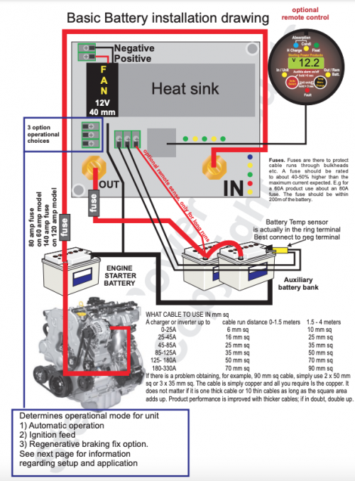

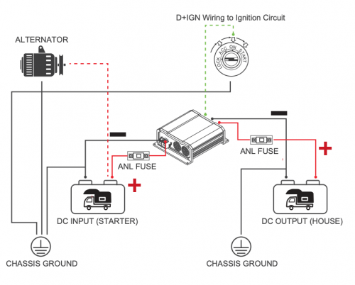

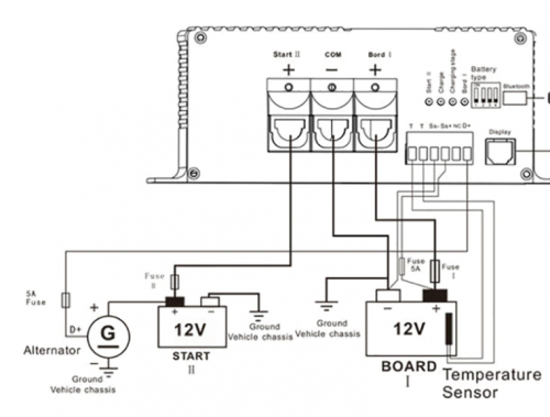

mi sono convinto che, usando il caricabatterie cc-cc, le cose da fare siano queste in sequenza
- scollegare cavo giallo (quello che comanda il regolatore interno all'alternatore) dal banco servizi e collegarlo alla batteria motore
- collegare il d+ alternatore al caricabatteria dc-dc, che, così facendo, avrà solamente la funzione di "accendere" il caricabatteria dc-dc in caso di motore acceso, e "spegnerlo" in caso di motore spento (insomma un on-off dell'aggeggio per farlo funzionare solo con motore acceso)
- collegare il B+ (uscita di potenza) dell'alternatore alla batteria motore
- collegare il + della batteria motore all'apposito ingresso caricabatteria dc-dc
- collegare il + del banco servizi all'apposito ingresso caricabatteria dc-dc
"Parce que je suis heureux en mer, et peut-être pour sauver mon ame"
11-11-2022 17:45
Corretto ...
(non vedo il "-" negativo nella tua sequenza ma, ovviamente, il COM ... sai gia' ...).
Io il cavo giallo l'ho ricollegato proprio sul B+ di uscita il che mi evita surcharge sulla BM (in caso sia lontana o alternatore ... allegro come lo e' il mio). Tipo come nella foto allegata.
11-11-2022 18:15
