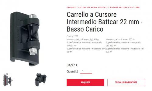

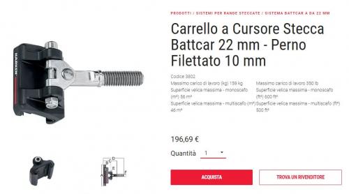

Il cursore che esce è un intermedio oppure uno di una stecca ?
Se è un intermedio potrebbe uscire perchè la mura della mano di terzi immediatamente sottostante non è posizionata correttamente.
Se invece fosse quello di una stecca, oltre al problema precedente, dal prezzo che hai scritto qui sopra, temo che potrebbe sommarsi il fatto di aver "promosso" a cursore di stecca un intermedio in plastica che non sarebbe in grado di sopportare il carico laterale senza deformarsi ed uscire dalla rotaia.

E' un intermedio. L'ho smontato e sembra non rovinato, però d'accordo con il velaio proverò comunque a cambiarlo prima di fare il lavoro di sostituire la rotaia.
