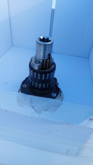

Devo sostituire i cuscinetti dei due winch del genoa perché la gabbia in plastica che regge i rulli è rotta. Sono 2 antal st a due velocità. Ho rimosso il tamburo togliendo l'anello elastico in cima, ma oltre non riesco ad andare. Bisognerebbe rimuovere la parte color acciaio in cui si innesta la maniglia per sfilare i cuscinetti. Forse dovrei rimuovere il corpo del verricello dal paramare, ma possibilmente eviterei di rifare la sigillatura.. I ricambi li trovo in una casa del cuscinetto o mi tocca andare in oreficeria nautica?

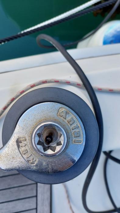

Questa la vista dall'alto. Non c'è una vite, anche se sembra ci sia qualcosa. Più che altro sembra una "punzonatura", non saprei come altro descriverla. Ma non è un difetto costruttivo perché c'è su entrambi. Per il resto ho cercato sul sito ma considerate che avranno più di 30 anni
Mmhhh, mi sa che ti tocca smontare la base.

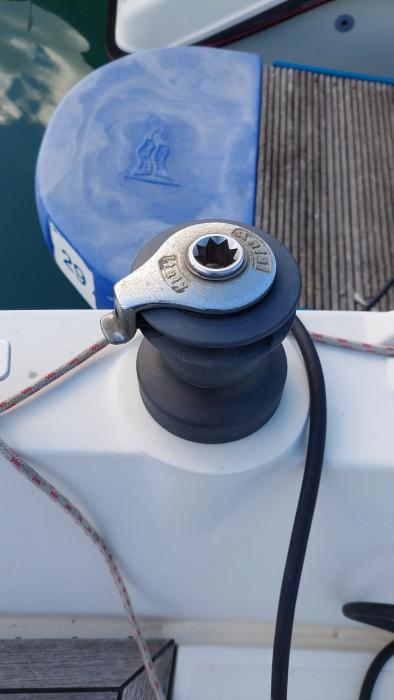

Dunque ho creato un pò di confusione con le foto. Il winch senza il tamburo (foto2), è quello di tribordo. La foto 1 e 3 con il winch completo è fatta a babordo.

Un momento.. i cuscinetti non riesco a sfilarli perché sono tenuti bloccati dalla sede delle castagnole. Quindi devo riuscire a rimuovere prima quel pezzo cromato. Dalla scheda tecnica postata da iv3wjr, ci potrebbe essere una lunetta tra i due cuscinetti che una volta rimossa libera il pezzo in questione. Dico dovrebbe perché la mia speranza è di non aver visto, magari perché rivolta verso il mare, l'apertura all'altezza dei distanziali da cui fare uscire sta benedetta lunetta. In realtà guardando questo video

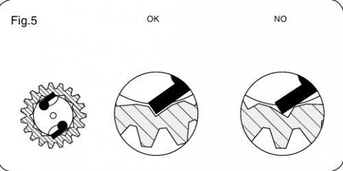

Vado a memoria... se ricordo bene il distanziatore in plastica è tagliato, si può "aprirlo" e toglierlo dal corpo del verricello per accedere alla lunetta in questione. Ricordo che di sicuro non ho smontato i winch dalla barca per cambiare le gabbie a rulli. Se invece vuoi smontare tutto invece del sika puoi usare il butilene, costa meno, rimane sempre morbido ed è molto più facile da togliere. Occhio all'orientamento quando rimonti gli ingranaggi: se li monti al contrario poi il winch sembra funzionare correttamente ma quando il vento aumenta non tiene più e... non è una bella sensazione. Scrivo per esperienza33

Aggiorno il post. Ieri sono stato in barca. Ho riaperto i winch e verificato che l'anello distanziale che separa i due cuscinetti è continuo, ossia non ha modo di essere aperto per la rimozione della chiavetta. La soluzione unica è quindi smontare tutto e con l'occasione revisionare l'intero winch. Cosa che ieri non ho fatto perché ho preferito uscire 303030 Però ho anche notato che i due winch sono montati in maniera speculare, quindi uno dei due andrebbe ruotato, ovviamente i fori non coincidono..

A beneficio di altri nella mia . ho smontato uno dei due winch dalla coperta. Sotto c'è un ingranaggio con due castagnole. Tolti questi, si arriva ad un seeger che tiene bloccato il mozzo centrale e di conseguenza i due cuscinetti. Fortunatamente è venuto via facilmente. Ora provo ad ordinare i ricambi alla antal. Le mollette e le castagnole sembrano tutte ok, ma dite che mi conviene sostituirle ugualmente visto che altrimenti mi toccherebbe rimuovere l'intero winch in caso di problemi? Chiedo perché non so quando è il caso di sostituire. Ossia, finché non si rompono si tengono o comunque si usurano e conviene cambiarle? (Sono i primi verricello che maneggio..) Grazie
