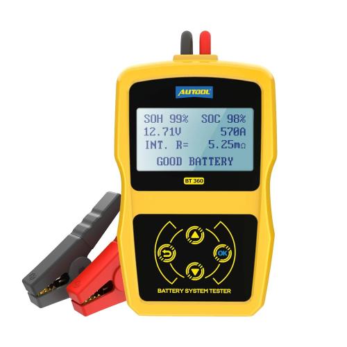

Sono curioso di capire che strumento hai usato per valutare la percentuale dello stato delle batterie

(07-02-2024, 14:53)Hook Ha scritto: Sono curioso di capire che strumento hai usato per valutare la percentuale dello stato delle batterie
Immagino che si riferisse a uno strumento come questo in foto. Misurano - come si vede - la resistenza interna. Inoltre misurano la corrente di spunto ed effettuano test anche sull'alternatore.
(07-02-2024, 15:50)Gabriele Ha scritto: Immagino che si riferisse a uno strumento come questo in foto. Misurano - come si vede - la resistenza interna. Inoltre misurano la corrente di spunto ed effettuano test anche sull'alternatore.
si, confermo uno tipo quello , acquistato su amazon a circa 100 euro. Mi fai venire il dubbio che sia il misuratore il problema ?

(07-02-2024, 17:10)FIL Ha scritto: si, confermo uno tipo quello , acquistato su amazon a circa 100 euro. Mi fai venire il dubbio che sia il misuratore il problema ?
il mio elettricista insiste a dire che è meglio cambiare i morsetti, perchè in ambiente marino anche se sembrano buoni e puliti potrebbero non essere buoni conduttori.
Sì,almeno fin qui non hai motivo di dubitare dello strumento.
Limitatamente alla valutazione della batteria, la cosa migliore è staccare tutti i cavi, pulire i poli con una pezza inumidita di acqua distillata, collegare lo strumento direttamente ai poli e impostarlo su "Off-Vehicle".
