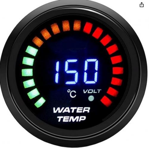

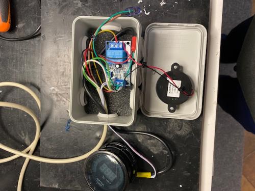

avendo a bordo il motore Volvo MD 4020 con quadro elettrico di comando con solo allarmi sonori, e volendo evitare di essere sempre con l'orecchio destro ad ascoltare lo scarico... ho realizzato con pochi componenti economici un termometro della temperatura motore con allarme sonoro. Siccome non voglio eliminare il sistema sonoro attuale ma aggiungere questo nuovo non andro a rimuovere nulla del vecchio.Ho pensato di prendere il valore delle temperatura dall'uscita della pompa del circuito interno che va verso il boiler della cucina. Cose ne pensate

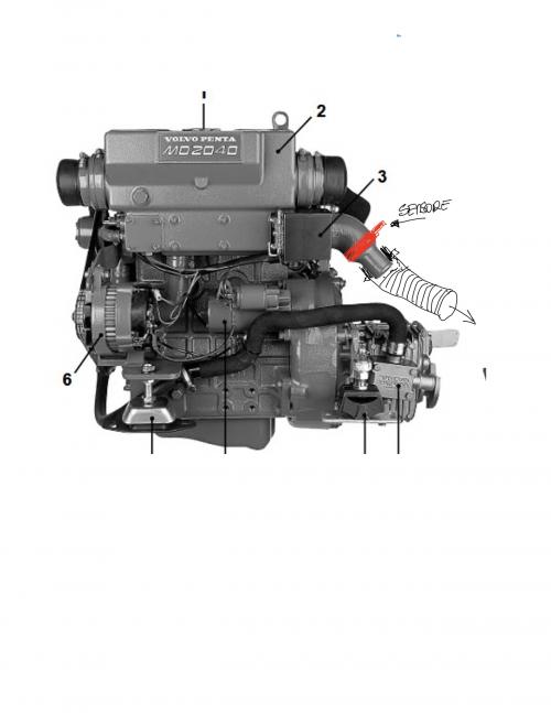

Trovato foto motore, corretto schema dell'idea di inserire un T nel tubo e installare li la sonda?

qualcuno mi da conferma se posso inserire la sonda temperatura sulla mandata liquido al bolier per fare la lettura con allarme.
Io non sono un meccanico, ma utilizzo i segnali che mi inviano i sensori per fare allarmi, e sui motori i meccanici mi dicono che uno dei più importanti è la temperatura di scarico gas, poichè se manca acqua (ad esempio:girante rotta, o busta di nylon aspirata ), la temperatura passa dai 40/45°C a oltre 100 in pochi secondi , cioè molto prima del sensore temp. sul motore che risente dell'inerzia termica dovuta alla massa di ghisa... Relata refero
Perfettamente daccordo con maema, infatti da anni ho applicato un sensore direttamente al raiser avvolgendolo con foglio di alluminio che si usa per le stufe. Ha il suo visore dedicato a cui si puo' impostare la temperatura massima prima che suoni l'allarme. Pochi spiccioli di spesa , ma un aiuto in piu' in caso si rompa la girante e non circoli piu' acqua nel raiser, molto importante per il motore e in particolare per la marmitta se in plastica perche' potrebbe squagliarsi. E' chiaro che ad avere un sensore piu' soffisticato che spenga il motore in eccesso di temperatura al raiser forse sarebbe meglio, ma un po' piu' complicato.
Dipende da cosa vuoi fare. Se vuoi monitorare la temperatura del fluido (come sulle auto) allora va bene, se vuoi un allarme RAPIDO di sovratemperatura concordo con maema e stranizza.

Grazie a tutti per i vostri preziosi commenti, personalmente non ho pensato di spegnere il motore in caso di eccesso della temp, ho solo modificato uno strumento a pannello che segnala con display e led la temperatura inserendo un allarme sonoro quando sale oltre il valore impostato, installato sulla consolle dietro la ruota, ben visibile, Decisamente l'inerzia termica dalla ghisa e del circuito di raffredamento inserisce un certo ritardo che puo essere pericoloso, mi piace l'idea di fissarmi al raiser con il sensore per avere una immediata risposta. Ho preferito inoltre agire in questo modo per poter lasciare il circuito originale integro aggiungendo un ulteriore sensore. La scorsa estate si e distrutta la girante di un anno ed essendo sempre con l'orecchio destro in ricezione del rumore dello scarico mi sono accorto subito ed ho spento, perche potevo, immediatamente, cercando poi un traino in porto, se fosse capitato un miglio dopo sarei stato gia all'ingresso del porto è meglio non pensare il disastro!

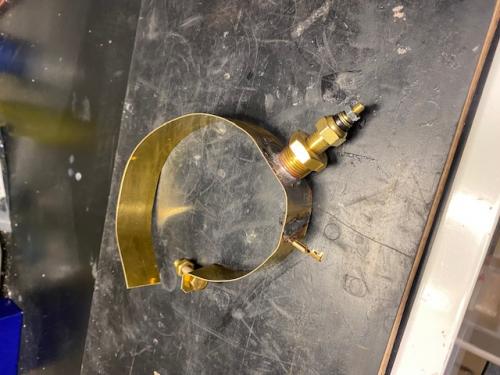

Stavo pensando di fare una fascietta in ottone larga circa 30 mm con saldato un dado dove avvitare di testa il sensore e poi stringere la fascietta, cosi si scalda tutto, sopratutto il sensore, facendo cosi non tocco nulla del motore!
Eccoci qui con la fascietta di ottone da avvolgere attorno al riser appena prima dell'imbocco del tubo di gomma delle scarico, la prox settimana installo e poi vi faccio sapere i risultati

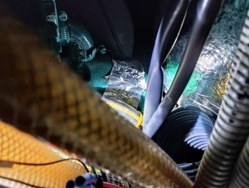

@polohc Molto semplice vendono il nastro di alluminio adesivo per tubi di stufa, io ho messo la sonda a contatto con il raiser e poi ho nastrato. Spero si capisca qualcosa dalla foto.
si a valle praticamante ho il riser che esca con un manicotto in ghisa di circa 5 cm dove per 3 si innesta il tubo di scarico che va alla marmitta, lo metterei li vicino al tubo ma fissato sul manicotto di ghisa, li passa acque e gas scarico se manca acqua e immediato l'innalzo della temperatura e quindi la partenza del cicalino installato sulla consolle, se smette di piovere in settimana installo tutto e poi vi mando foto
