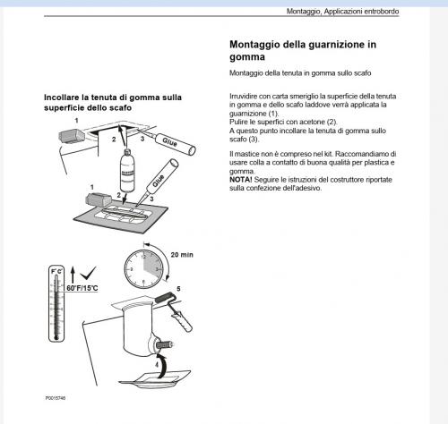

ho cercato, anche sul manuale officina della trasmissione 120-S-E, ma non trovo indicazioni su collante e metodo, potreste aiutarmi?

Le istruzioni le trovi sul manuale di installazione Volvo Penta. Comunque ci vogliono una comune colla a contatto, carta abrasiva, acetone, un rullino e una perfetta preparazione delle due superfici di contatto. Per ora, se hai urgenza e preferisci non toglierla puoi provare il suggerimento del Multifiss. Per fare questi lavori sotto la barca, anche pulizia elica e fori aspirazione acqua, o si ha un bel fiato oppure meglio avere sempre a bordo bombola ed erogatore per lavorare con la dovuta calma. Utile anche se si prende qualcosa nell'elica. A mio avviso è una "dotazione di sicurezza per levarsi dai guai" che a bordo ci vorrebbe sempre.

Per la colla da usare, leggo un po di tutto... in altra discussione pare che vada bene Bostick 99 ? oppure qui leggo altro collante: JB Weld Ultimate Black [hide].[/hide] cosa usate voi di solito? le istruzioni non indicano una colla precisa...
Purché sia una colla a "contatto" cioè una colla da dare su entrambe le superfici e poi bisogna attendere che il solvente evapori prima di accostare le parti. Procurati anche il rullino, serve.
Incollaggio con Bostik 99 seguendo le indicazioni di volvo
