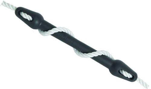

Secondo me nessuna di queste in quanto la molla non va agganciata alla barca, ma va messa a metà della cima, senza mai dividere in due quest'ultima, semmai facendo un 'ponte' con la molla e lasciando quindi un po di cima in bando. In pratica se la molla dovesse cedere è sempra la cima che tiene la barca ! mi sembra quindi inutile la catena.

Usavo anchio le molle d'ormeggio troppi problemi. La soluzione migliore secondo mè sono gli ammortizzatori in gomma svedesi tipo unimer, sono eterni. Vanno installati a metà ormeggio, rimangono fuori dall'acqua. Terminare con una redancia impiombata e collegare all'anello di Imarroncinichegalleggiano.... con una catena chiusa con un gambetto.
@Hazmat io non ho mai visto molle attaccate alla barca [:251] anche perchè mi dici come la giro sulla bitta ? Big Grin la molla và attaccata con un grillo all'anello sul molo, poi con un altro grillo alla redacia della cima d'ormeggio, fra i due grilli attacchi la catena, abbastanza in bando da far lavorare la molla.
Io si... quando ho scritto avevo in mente alcune barche piccoline che avevo visto proprio in questi giorni con le molle attaccate direttamente ad un grosso golfare di prua. Certo sulla bitta è impossibile. Ma anche sull''anello del molo non mi sembra corretto. La molla, meglio se di gomma, va messa a mo di ponte direttamente sulla cima
Questo vale per le molle unimer,ma una molla d'acciaio come la metti a metà cima ? Poi ognuno è libero... Smile
