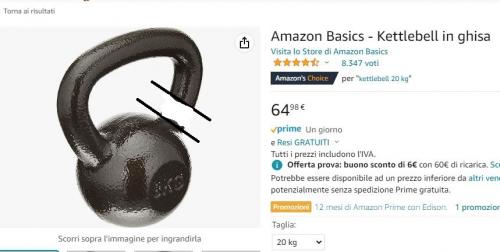

idea di salmone
semmai tagliando la maniglia alla base si crea una forma di gancio da farci passare dentro direttamente la catena di ancoraggio; pare sufficientemente largo e di spessore, da poter scorrere bene lungo il calumo senza rischio di intoppi
che ne dite?

(17-07-2022 10:35)Obo Ha scritto:  idea di salmone
che ne dite?
Davide
Se scorre prima o poi finisce sull'ancora e non fa più il suo mestiere...

(17-07-2022 14:23)megalodon Ha scritto:  Se scorre prima o poi finisce sull'ancora e non fa più il suo mestiere...
non capisco; ovvio che una sagola la trattiene verso la barca, la cali e fili a dovere se/quando occorre, e con la medesima semplicità la recuperi in barca
Credo che il salmone sempre sia scorrevole e mai fisso sulla catena (altrimenti sì, converrebbe appennellare una seconda ancora di pari peso
credo che il vantaggio del salmone stia proprio qui, nel poterlo calare e riportare a bordo con semplicità
Cmq la mia domanda era in merito al tipo di peso, che ho reperito a buon prezzo sul mercato, rispetto a quelli analoghi proposti in questa chat da altri adv
