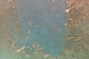

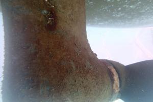

Ecco le foto della carena, sail drive ed elica su cui è presente il coppercoat.
Dato coppercoat a fine settembre 2014, messa in acqua ad inizio ottobre, 4-5 uscite fino a metà novembre e ferma all'ormeggio fino ad oggi.
Ho trovato molto lippo e 2 denti di cane uno sotto lo scarpone del bulbo ed uno sul timone nella parte sub orizzontale adiacente allo scafo.
ho dato il coppercoat anche sull'elichetta del log; c'era un poco di erbetta tolta facilmente con le mani.

Cavolo Fra, ma non la usi mai!? 37
Usandola poco non possiamo nemmeno dire se sull'elica vada bene, parlo di eventuale distacco e non della funzione antivegeto.
Hai provato anche a pulirla?

La carena la ho pulita tutta, il lippo veniva via facilmente.
