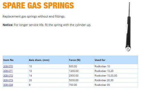

Io devo sostituire la molla a gas presente nel vang 591-300. la molla a gas e' una ARATRON G28-250-1200N-02 08/06. Da sito della SVB MARINE ci sono altri codici e non riesco a capire se devo acquistare il Tipo 10 o Tipo 20. Grazie in anticipo a chi mi chiarisce il quesito.
Questa è la tabella delle molle Selden.
In base ai Newton della molla vecchia ed al diametro dello stelo, leggi il codice a sinistra e la ordini.
Costano un botto, io il vang l'ho autocostruito e molla a gas ho utilizzato quelle di uso automobilistico della .. Se si ha un poco di manualità e la pazienza di cercare sul catalogo Mon..., si trova cosa usare ed i prezzi variano da 10 a 20 euro
