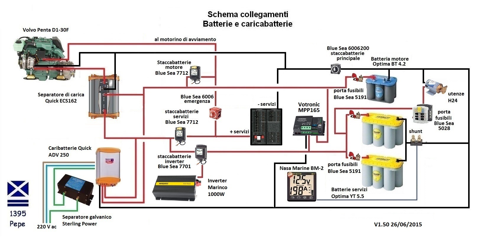

Così è come collegare un serbatoio bucato ad uno sano, cioè ottieni due serbatoi vuoti.
Per la ricarica metti un alternatore grosso con ripartitore di carica ed un carica batterie a due vie, così ogni pacco batterie riceverà il suo senza pestarsi i piedi a vicenda e tu non devi far nulla.
Grazie dello schema ....ma altro punto di riflessione :per caratteristiche di utilizzo il salpaancore che ha bisogno di un forte spunto piuttosto che di una scarica lenta nn sarebbe più corretto se inserito nel circuito di batterie motore?
