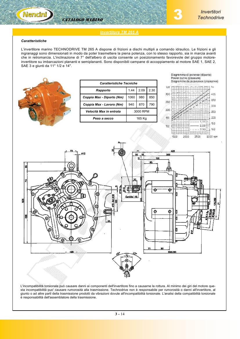

questo e' un invertitore marino con le caratteristiche tecniche:
[Immagine: 14tm265a.jpg]
e in fondo ci trovi le mie raccomandazioni su allineamenti equilibratura.. insomma rumore.
non e' una chiglia, e' un oggetto che ha passato settimane su un banco prova.
googola "banco prova trasmissioni" e poi fammi sapere se pensi che siano piu seri quelli che fanno trasmissioni o quelli che fanno chiglie.
Potresti spiegarmi come mai vengono raccomandate una coppia massima relativa ad applicazioni da diporto (1060 Nm) ed una coppia massima relativa ad applicazioni da lavoro (940 Nm)?

Per quanto riguarda il volantino gentilmente concesso da ZK ,faccio notare sommessamente che si tratta del mio stesso invertitore e che se di fosse pubblicato per esteso ci sarebbero anche. ( guarda caso ) i parametri entro i quali il riduttore viene garantito e dai quali non si deve evadere per non limitarne la durata .
