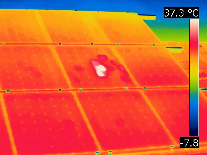

Occhio, se scalda può anche voler dire che una o più celle sono andate. Il pannello deve scaldare, ma non troppo perchè questo indica che non sta convertendo in energia.
dai un occhio a queste termografie esemplificative:
![[Immagine: termografia_fotovoltaico_tetto.jpg]](https://www.krkenergyservice.com/images/services/termografia_fotovoltaico_tetto.jpg)
