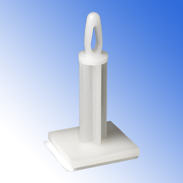

Questi sono distanziatori che si usano in ambito elettronico.
Hanno la base con biadesivo, che tiene veramente tanto.
Una volta ficcati al legno, li fai passare attraverso il coibentante e fissi il tutto con una rondella con foro da 4 mm e spessore di 1-1,5 mm.
La rondella può essere metallica, oppure fatta con un pezzo di plastica forato all'occorrenza col trapano.
[Immagine: DR-ADT.jpg]
(16-12-2017 22:35)andros Ha scritto: [ -> ]
(16-12-2017 22:15)RMV2605D Ha scritto: [ -> ]
(16-12-2017 22:00)andros Ha scritto: [ -> ]mbè?che differenza fà?vite su legno è quel che ci vuole.
Lo spessore del coibente è di 30 mm ed il legno non è molto spesso, a parte la trasmissione di calore e rumore attraverso viti metalliche, temo che una vite con uno sbalzo di 30 mm, piantata per max 10 mm, possa "scavezzarsi" con le vibrazioni.
898989
se il coibente è ben sostenuto nella parte bassa e ben incastrato tra parete e parete, 1cm basta e avanza, magari mettendo una vite in più.(credo)se hanno retto viti di plastica..
vibrazioni?...ma dai...
898989

può essere una soluzione magari assicurato con 2 vitarelle sugli angoli...
