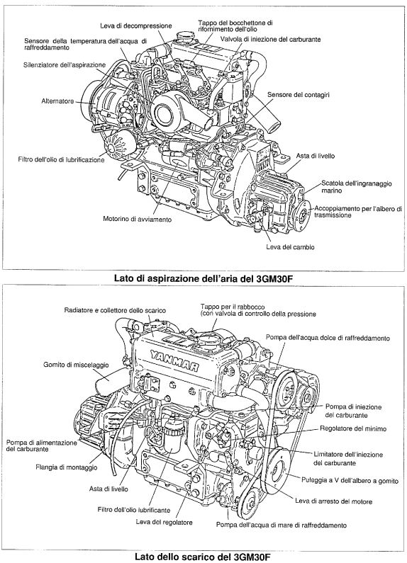

Tuttavia ho un problemino, non riesco a capire quale sia il filtro. Da questa immagine tratta dal manuale, mi riporta 2 filtri olio (a mio avviso è un errore). Quale dei due è il filtro carburante?
[Immagine: 2gm20.JPG]

filtro olio di solito non ha le viti di spurgo e a mio parere è quello in fig1.
filtro carburante dovrebbe essere sempre verticale e deve avere la vite ( dado ) di spurgo.
Io credo proprio sia quello definito come " filtro olio lubrificante!.

Ciao in oggetto hai scritto del motore Yanmar 2GM20, in immagine il 3GM30F....
Gianpaolo
filtro gasolio:fig nr 2

(12-02-2018 10:21)Gianpaolo Ha scritto: [ -> ]Ciao in oggetto hai scritto del motore Yanmar 2GM20, in immagine il 3GM30F....
Gianpaolo
il manuale è unico in quanto sono molto simili
Questa la posizione su un 3GM30
filtro gasolio in fig. 2 quando lo vai ad acquistare verifica che ci sia l'o-ring , vendono anche filtri senza o-ring. po l'olio io uso 15/40
