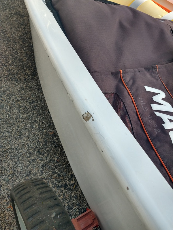

Fai un paio di foto e magari caricale anche qua. A seconda del tipo di scheggiatura devi usare uno stucco o un gelcoat.

Sembra già riparata e pitturata con smalto.
Hai due strade o ripari con il gelcoat o con stucco e smalto. Da un punto di vista del risultato pratico sono equivalenti. Dal punto di vista del risultato estetico è meglio con il gelcoat perchè sembra come nuova, però ci vuole più lavoro.
Con il gelcoat.
Devi prima lisciare con carta vetrata. Non mi sembra ci sia bisogno di stuccare. Stendi il gelcoat come una pittura rigrattando e ridando il gelocaot fino alla mano finale a cui aggiungi un po' di paraffina.
Con stucco e pittura.
Gratti un po' per togliere le croste e gli scalini. Stucchi e lisci con carta vetrata. Usi lo smalto, dando almeno due mani.
Visto che c'è anche tempo (in questa stagione gli allenamenti sono nei WE), prediligo la parte "migliore", ovvero con il gelcoat.
